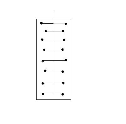

Ja ok dann versuch ich erstmal die getuneten, wenn ned gut ist nimm ich eben normale, und jetzt noch was, ist es eigentlich egal, was das plexiglas für ne form hat und wie die LEDs drin sind ? hab nämlich auf einer seite mal n How To gesehen, nur da haben die das in sonder komischen form ausgeschnitten.
So hab mal ein entwurf *g* :D angehängt wie ich es machen wollte, ich glaube man erkennt es so ungefähr.
würde die leds eher weiter in die mitte setzen, da sonst das licht zu gebündelt aussen ankommt ;)
aso ok, aber so würde es auch gehen ? ja ? und wird es dadurch nicht schwächer wenn sie weiter vom rand wegsind ? ich meine dadurch, dass sie sowieso so nene riesigen abstrahlwinkel haben und dann nichtmehr so stark leuchten.
Eigendlich braucht man nicht so viele LEDS um eine so kleine Plexiglasfläche auszuleuchten. Wenn man die LEDs richtig verklebt und positioniert, reichen auch für ganze Seitenteile 3 oder 4 LEDs (es sei denn, sie sind relativ lichtschwach).
Das richtige einpassen ist halt wichtig. Es hilft auch wenn man die Aussparungen für die LEDs poliert, bis sie sehr sehr glatt sind - den Rest erledigt dann die Totalreflektion.
Deswegen ist es auch relativ egal, wo die die Teile plazierst.
wenn du die LEDs in die Plexiglas-Scheibe bringen willst musst du nicht unbedingt abschleifen und pollieren. Es ist allerdings darauf zu achten, dass zwischen der LED und der Plexiglasscheibe kein Zwischenraum entsteht, du solltest also noch etwas heißkleber hineinkleben.
