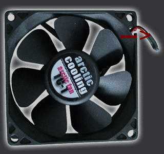

Die Tempratursensor sieht so aus. Er ist in deinem Kühlblock drin ungefähr in der Mitte(breite und hohe). Das ist der kleine Nachteil an diesem Kühler, dass der Tempraturfühler nicht ganz unten ist(kabel zu kurz).

Mit ein wenig Geschick könntest du die beiden Sensorkabel auch verlängern und den Sensor dann etwas näher an das Zentrum heran führen(einfach zwischen die Kühlrippen schieben).Hab das bei meinem Zweitrechner auch gemacht und funktioniert eigentlich ganz gut.
