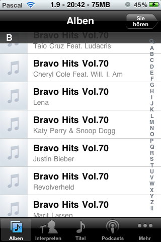

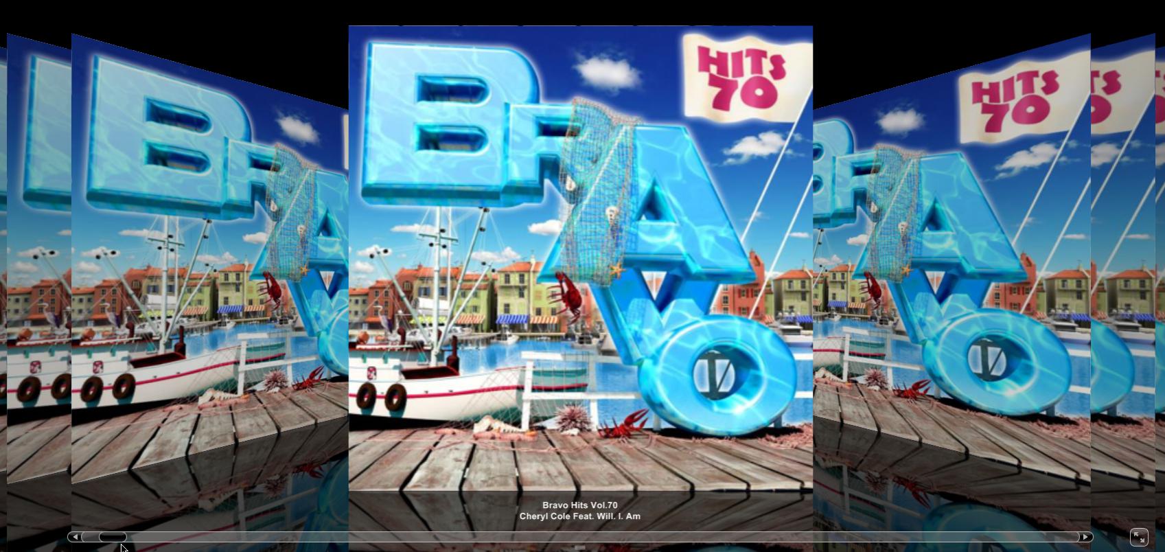

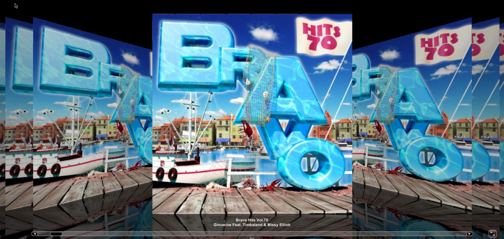

Hallo.
Habe das Problem, das Alben ganz oft angezeigt werden, nur weil sie von einem anderen Interpreten sind.
(bei Bravo Top of the Club Kontor Top of Top Future Trance usw.)
Im Anhang is ein Bild
Wie kann ich diese zusammen legen, das wenn ich Cover Flow mache, nur ein Cover gezeigt wird und beim Ipod immer nur 1 Album angezeigt bekomme.
Bin über jede Antwort glücklich.
Danke

Alle betroffenen Dateien markieren, am besten über die Listenansicht und dann nach Album sortieren. Dann Rechtsklick -> Informationen. Wenn Frage kommt, ob mehrere Dateien auf einmal bearbeiten -> Ja!
Dann Reiter "Optionen", "Teil einer Compilation" Haken hinter setzen.
Das war's.
Gruß.
Geh oben in der Suche den Titel des Albums eingeben, so dass dir alle Titel aus dem Album angezeigt werden.
Dann wähle alle aus und klick auf Informationen> dann auf Optionen > dann "teil einer Compilation" auf ja klicken.
AH supi.
Vielen dank
so schnell kann das gehen :D
deswegen liebe ich das Forum^^^^
