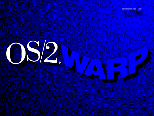

aber beim neustart habe ich ein blaues bootlogo mit der aufschrift OS/2 WARP oben links ist noch ibm (das ist nicht das was ich wolte) :utminigun:

im anhang ist das logo was bei mir leuft ich weis nicht wo das her kommt :mad:

es kommt wieder das blöde os/2 warp logo :kotz:
liegt das vielleicht am sp4 ?? ich bekomme auch das original nicht wieder

und habe sie im abgesicherten modus mit eingabeaufforderung wieder zurück kopiert aber siehe da os/2 warp ist da
wenn ich die Dateien mit resource hacker anschaue dann ist da das w2k bootlogo
wo kommt das os/2 warp logo her was kann ich noch machen ??
