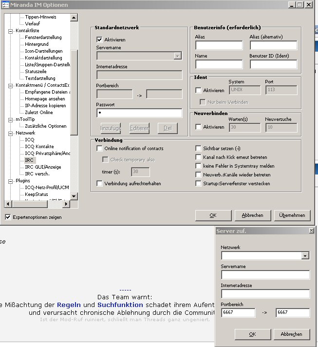

Wenn sonst keine Antwort kommt poste mal bitte 'nen Screen deines IRC-Client im Einstellungs-Fenster, dann kann ich dir auch ohne Miranda zu haben sagen was wo rein gehört ;).
Du mußt nur den IRC Plugin aktivieren.
Dann Optionen/Einstellunge Netzwerk IRC
Hier wählst du unter Default Network (aktivieren) Quaknet; Random Server
und einen Alias eintragen.
(Port 6667 - 6669)
Dann Channel beitreten und #computerbase
Alternativ unter IRC versch.
Ausführen aktivierenAlle Netzwerke und
#computerbase
eintragen
So ich ham mal schnell einen Screeny gemacht :D
Bei Alias trägst du den gewünschten Nick ein und bei Alias(alternativ) noch einen leicht abgewandelten, falls der erste belegt sein sollte.
Netzwerk: Trag irgendetwas ein, Quakenet wäre das richtige aber ist im Endeffekt egal da es nur deiner orientierung dient.
Server: de.quakenet.org
Das war's dann eigentlich auch schon. Einfach eintragen und auf Connect.
Wenn du auf dem Server bist einfach /join #computerbase eintippen.

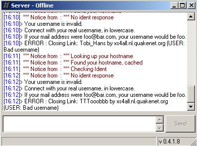

Hi, so ich hole diesen Thread einfach mal wieder hoch. ;)
Ich würde auch gerne über mein Miranda in den IRC gehen. Aber ich habe damit noch probleme!
Ich habe bei mir in den Einstellungen einen namen, einen Nick namen, und einen alternativen nick eingegeben. Und dieser Nick name funktioniert auch mit meinem mIRC. Doch wenn ich mich mit Miranda zum Quakenet: Random German server versuche zu connecten, dann bricht er ab und sagt mir irgendwas das mein name falsch wäre, oder nicht zum meiner E-Mail passen würde. Doch ich kann bei meinem Miranda nirgends eine E-Mail adresse angeben!?
So verstehe ich das zumindest. Vieleicht mach ich auch einfach was falsch. Wäre echt super wenn mir da noch mal jemand helfen könnte.
Vielen dank schon mal.
Fals meine einstellungen noch wichtig sein könnten. Dann kann ich diese ja auch noch hochladen.
