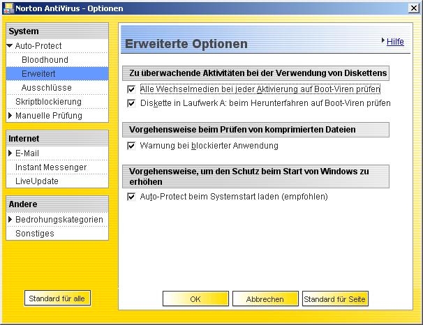

Beim Runterfahren prüft Norton, ob sich im Diskettenlaufwerk eine Diskette mit BootVirus befindet - kann man aber auch abschalten bei den NAV-Optionen.
Wenn dich das Diskettenlaufwerk sooo extrem stört, dann stecks doch einfach vom Strom ab => dann hast du Ruhe. Solltest du es in 100 Jahren vielleicht doch einmal benötigen, ist es in wenigen Sekundenwieder angeschlossen.
@ User1024
Stimmt auch wieder. Aber kann ich bei NAV die Option nicht einfach irgendwie deaktivieren?
Guckst du hier (zwei opionen ganz oben):
Danke Dir. Und dann sieht's so aus! :D [Karma]
