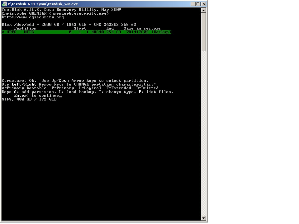

Cylinder ändern mit Testdisk?
KaterCarlo
Cadet 1st Year
Feb. 2011
9
nachdem ich vom Thema vor ein paar Tagen auf das Thema
"Nach Rep mit ERD nur mehr 370GB von 1820GB verfügbar – Sektoren verändert?"
keine Antwort erhalten habe und mit verschiedensten Programmen versucht habe die Daten zu retten möchte ich nun mit Testdisk die Cylinder ändern in der Hoffnung Zugriff auf die gesamte Partition zu erhalten.
Warum?
In Testdisk wird meine 2TB Festplatte nur mit 400 GB / 372 GB angezeigt und ich habe scheinbar auch nur auf diesen Teil Zugriff auf die Daten. Daten können mit Taste P von Testdisk dargestellt werden allerdings eben nur ein kleiner Teil von den Gesamtdaten.
Frage?
Kann ich mit Testdisk die Cylinder ändern um wieder die gesamte Größe der Platte zu sehen und auf die nicht dargestellten Daten wieder Zugriff zu erlangen?
Kann die Änderunng der Zylinder wieder Rückgängig gemacht werden ohne dass Daten der Festplatte überschrieben werden?
Bitte um Hilfe, vielleicht hatte jemand einen ähnlichen Fall oder Erfahrung damit
Danke
Robert

Diese Anleitungen bin ich schon komplett durchgegangen...nur ist nirgends ein Beispiel dabei wo die gesamte Partition mit 2TB nur mit ca. 400GB dargestellt wird.
Hilft mir in diesem Fall nicht weiter, evtl. habe ich ja einen einzigartigen Fall, aber trotzdem keinen Zugriff mehr auf meine Daten.
Hat sonst hier niemand einen Tip der mir weiterhilft?
LG
Robert

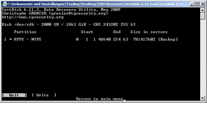

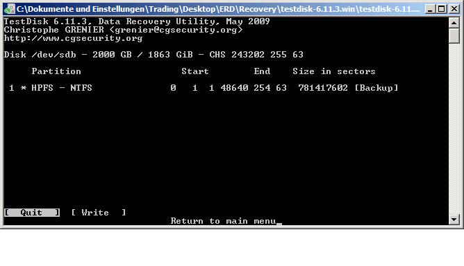

Was sagt denn Deeper Search?
Hallo werkam
Stuktur sollte OK sein, allerdings eben nur 400GB von der 2000GB Partition und die Daten lassen sich mit der P Taste auch anzeigen, aber eben nur ein kleiner Teil der gesamten Datenmenge.
Vermutlich nur die 400GB, die Platte war aber mit 1600GB voll.
Gibt es eine andere Möglichkeit auf die restlichen Daten zuzugreifen oder zu kopieren?
Danke
Robert

Wenn Du wissen möchtest, was mit den restlichen Daten (also außerhalb der etwa 400GB) ist, solltest Du mit den Demoversionen von Restorer Ultimate oder einem vergleichbaren Tool die gesamte Disk scannen, das Ergebnis solltest Du dann zu späteren Verwendung sichern (falls Du Dir dann die Vollversion holen solltest). Nach einem Scan siehst Du alles was von der Disk wieder hergestellt werden kann.
Da wir nicht wissen, was genau passiert ist, würde ich auf jeden Fall ein komplettes Image der Disk erstellen, dann kann man auch gefahrlos etwas mit Testdisk probieren. Nach einem Scan in Testdisk hast Du unten im Menü die Möglichkeit eine Partition zu erstellen, könntest also mal probieren die Partition manuell einzutragen. Auf die Disk werden die Änderungen erst geschrieben, wenn explizit Write ausgeführt wird. Testdisk führt alle Aktionen zunächst im Speicher (also quasi virtuell) aus. Sollte sich Testdisk daran stören, dass in der Partitionstabelle ja ein Eintrag existiert musstest Du ihn evtl. mit D (deleted) markieren. Ich habe eine derartige Aktion noch nicht probiert, kann also das Verhalten nicht vorhersagen.
