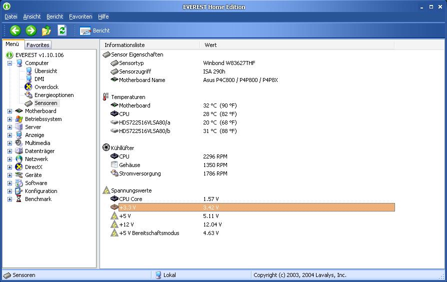

Hallo Zusammen
Hab ne kleine Frage:
Könnte mein Computer eigentlich mit meinen aktuellen Spannungswerten eine Radeon 9800 Pro vom Strom her gesehen ausreichend versorge? Die Werte sehen eigentlich nicht so schlecht aus, aber doch ein bisschen zu niedrig für ne 9800 Pro, oder nicht?
MFG
Manu

also bei 450 Watt würde ich mir keine Sorgen machen. Und wenn es doch Probleme geben sollte, kannst du immer noch ein MarkenNT besorgen.
edit/
nachdem ich mir dein System angesehen habe, bin ich der Meinung das es reicht :)
Ein qualitatives Netzteil ist bezüglich der Spannungen unter Belastung unbeeindruckt.
Meine Spannungen (Enermax Noisetaker) sind immer ziemlich gleich - unabhängig davon ob der PC in Idle oder Full-Load ist. So soll es auch sein.
Auf der Q-Tec-Website stehen nichtmal die Ampere-Zahlen. Mach mal den PC auf und lies die vom Netzteil ab und poste die hier bitte.
Wo stehen die?
