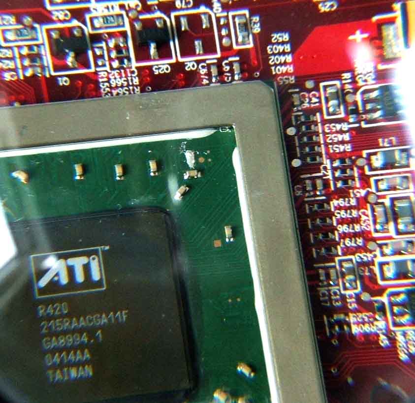

So sieht die Brücke bei meiner MSI aus!
Ist das ok so?
Zu dem Abkratzen der Schutzschicht habe ich jetzt unterschiedliche Meinungen gehört: Ist das jetzt Mumpitz oder nicht?

Nein, ich habe die Pins vorher nicht gereinigt. Verschiedene Quellen meinen, dass das nicht nötig sei.
Und natürlich habe ich Silberleitlack genommen :D

Da ich selber mal gelöttet habe : Die Möglichkeit einer Schutzschicht bei Leiterplatten ist nicht auszuschliessen.Inwiefern das auch auf das Trägermaterial der GPU zutrifft keine Ahnung, sicherheitshalber gebe ich aber dem Tipp da bisi zu kratzen.
Weil es ja wie ich schon schrieb auch am Treiber liegen kann versuch es mal mit diesem hier : http://www.radeonthetop.com/t/?cat=47 (Vorher alte deinstallieren)
