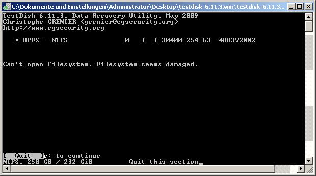

Habe Testdisk mal durchprobiert. Bin nicht sicher, ob ich dort gelandet bin wo ich sollte, aber wenn ja, ist folgendes Problem (siehe Screen) aufgetreten.
Zu deiner zweiten Anmerkung: Wenn ich den Datenträger konvertieren würde. Hätte ich dann ein Problem, wenn ich ihn wieder in das alte RAID einbauen würde (bsp gepaart mit einer neuen HD für die Replizierung). Wahrscheinlich schon oder?

Geht in erster Linie darum deine Daten zu kopieren.
Du sollst keine Partitionstabelle schreiben.
Leider zeigt Testdisk bei deinen dynamisches Volume ein beschädigtes Dateisystem an.
Lasse noch die tiefere Suche Deeper Search laufen.
Wwenn dann nichts gefunden wird, bleibt Datenrettungssoftware als sichere Alternative.

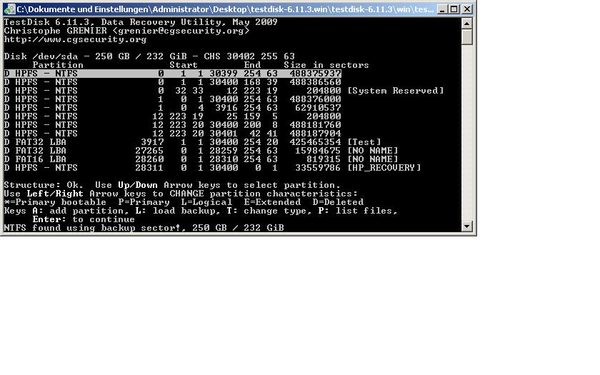

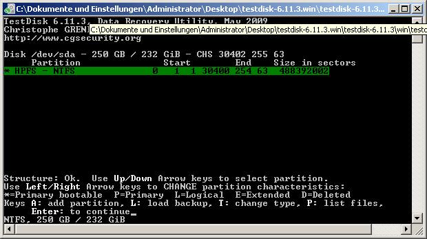

Also bei Deeper Search ist das im Screen angehängte herausgekommen.
Wenn ich die jeweiligen Punkte auswähle kann ich bei ca der Hälfte (also beim 3. und bei den letzten 5 Punkten) auch effektiv etwas anzeigen (und kopieren) lassen. Der Rest "scheint Defekt".
Kannst du mir erklären, was hier genau angezeigt wird? Ich werde nämlich nicht ganz schlau daraus, was für mich dasjenige wäre, das ich kopieren sollte *schäm*
