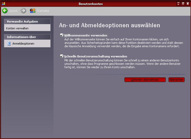

Guck ma das Bild an !
Ich glaube dort findest du deine Antwort ! :)

Wenn Du den Willkomensbildschirm nicht unbedingt benötigst, stell in der benutzerverwaltung ab, das der angezeigt wird (Art der Benutzeranmeldung), nach einem Neustart hast Du das alte Anmeldefenster von NT/"k und es wird immer der Name des letzten Benutzers in dem Anmeldefenster angezeigt, Passwort eingeben und fertig. Ändern geht nur wenn Du als Admin angemeldet bist. Sieh auch mal in der Registry nach:
HKEY_LOCAL_MACHINE\SOFTWARE\Microsoft\Windows\CurrentVersion\Policies\System\DontDisplayLastUserName
ob Du dort etwas verändert hast, es sollte dort als Wert 1 stehen, wenn der letzte Nutzer ausgewählt wird.
Auch hier nachsehen:
Um beim Logindialog den letzten Benutzer nicht anzeigen zu lassen, muss man dies als Administrator unter "Systemsteuerung" -> "Verwaltung" -> "Lokale Sicherheitsrichtlinie" -> "Sicherheitsoptionen" bei dem Feld "Letzten Benutzernamen nicht im Anmeldedialog anzeigen" aktivieren. Muß bei Dir dann auf deaktiviert stehen. Kannst ja mal testen.
