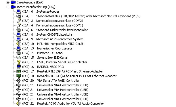

das kannst Du ganz einfach im Gerätemanager nachsehen, geh dort auf Ansicht und wähle Ressourcen nach Typ, dann gehst Du auf Interruptanforderung (IRQ)
schau nach ob der OnBoard Sound und die Graka einen IRQ teilen, ist bei OnBoard Sound aber eher selten
scheint ok zu sein, bis auf das bei USB ein Fragezeichen ist ;)
hat aber mit dem eigentlichen Problem nix zu tun
