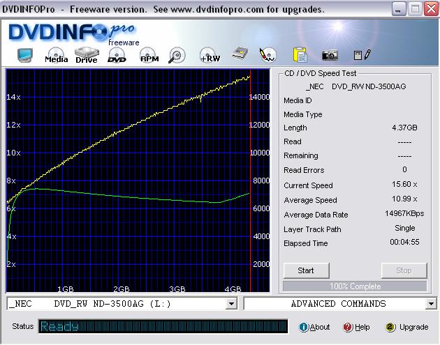

Dies ist ein 4x DVD-R Verbatim mit 8x gebrannt :)
Wenn die Lesekurve so aussieht, sollte man doch zufrieden sein, dass das gut zu lesen ist, oder?
