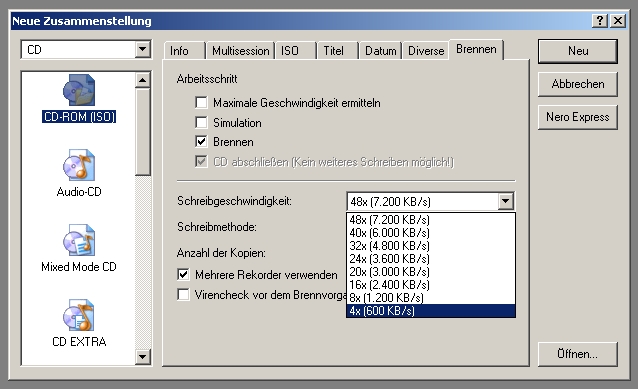

Habe auch den NEC Brenner, auch FW 2.16 Nur habe ich noch nicht so viele verchiedene CD-Rohlinge gebrannt. Ich hatte noch ein paar ältere Tevion/Aldi Rohlinge, die hat er nur 32x gebrannt. Neuere kann er dann aber doch mit 48x brennen. Verbatim waren kein Problem.
4x brennen ist bei den Aldi Rohlingen möglich, siehe Screenshot.
