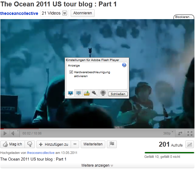

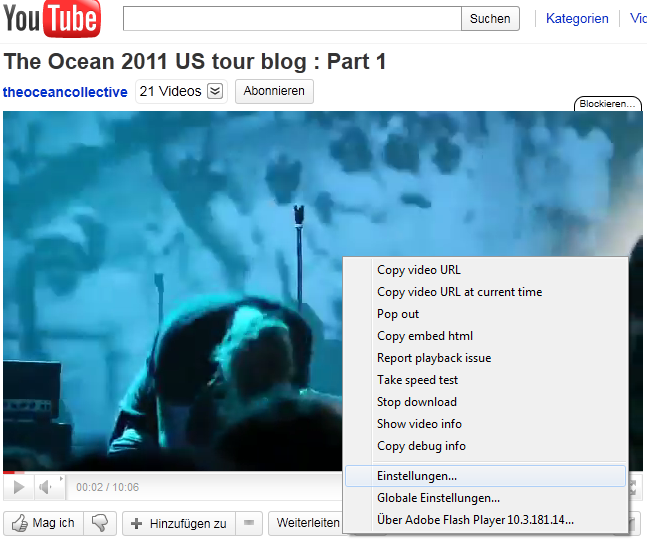

So gehst
Geh auf YouTube(1) -> rechts klick(2)->Einstellungen(3)->Das erste bild an klicken(4)(von Links)->Hacken raus nehmen !
Ihr mal als Bild:
Eins bis drei
1-png.232877
Vier
2-png.232878

Wow, vielen Dank Crimson. Jetzt muss ich mich nur noch erkunden wie ich die C300 ohne Boot-CD updaten kann. :)
