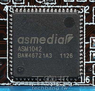

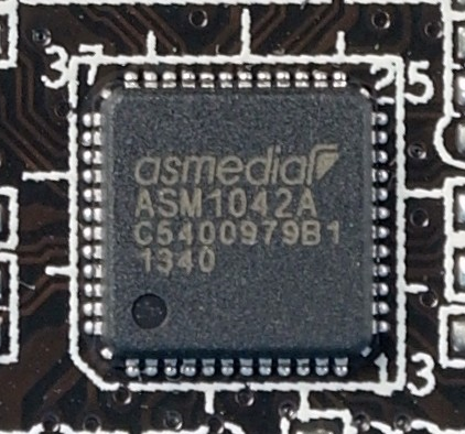

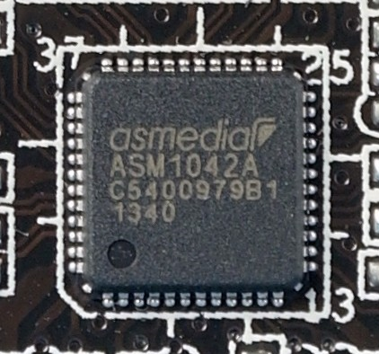

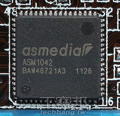

Ich denke man sollte im ersten Post mal erwähnen, dass es zwei Revisionen des ASM 1042 Chips gibt:
Darum hatten wohl auch einige das Problem Version 130201 zu flashen, die ist nur für die ASM 1042A Revision.
Für die Version ASM 1042 ist die Bios Version 130125 die aktuellste.
http://www.win-raid.com/t375f13-Asmedia-x-USB-firmware-4.html#msg14328
Für die Version ASM 1042A gibt es aktuell Version 140124
http://www.win-raid.com/t375f13-Asmedia-x-USB-firmware-5.html#msg14408
