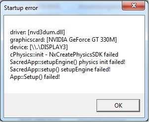

Aber nur für so ungefähr 2 Sekunden, danach hab ich schon wieder die nächste Meldung, die mir das Daddeln verbietet:
Als ich mir nun den aktuellen Treiber für meine Geforce GT330M runtergeladen habe und diesen installieren wollte, sagt er mir, der Treiber würde keine kompatible Hardware in meinem Rechner finden...
Naja das scheint ein anderes Problem zu sein, ich wart einfach mal den nächsten Treiber ab, vielleicht checkt er sich dann wieder.
CCleaner hab ich mal drüberlaufen lassen, hat auch n Haufen Zeug gefunden, was er größtenteils beheben konnte. Nach dieses ganzen Aktionen gabs den obligatorischen Neustart, ein weiterer Versuch Sacred zu starten, schlug aber leider wegen o.g. Meldung fehl.
Kennt jemand das Problem? Wenn nich, trotzdem jemand ne Idee, was ich noch machen kann?

ich würde den grafiktreiber mal komplett runterhauen (driver cleaner) und danach neu installieren. der neueste treiber auf der nvidia seite unterstützt eigentlich die gt330m.
Physx komplett deinstallieren und die Version von Sacred installieren.
Hatte das Problem zwar selber noch nicht, aber hatte es bei einem Bekannten. Physx hat sich bei der Installation des Spiel nicht installiert, weil schon eine neuere Version installiert war, die aber eben nicht kompatibel war.
Ich glaube nicht das deine Graka für Sacred 2 + PhysX die erforderliche performance bietet aber versuchen kann man es ja.
Mein Tip, Grakatreiber komplett deinstallieren sowie PhysX, dann Grakatreiber neu drauf und auch das neuste PhysX dazu. Dann im nvpanel PhysX aktivieren und nochmal versuchen.

@Alle: Physx-Neuinstallation hat das Problem gelöst, es sind dann eben meistens doch die einfachen Dinge, die zur Lösung führen. Danke an Alle!
