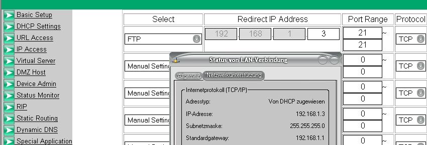

Das problem ist jetzt, wenn ich über einen browser auf den ftp server zugreifen will komme ich immer in meine router-einstellungen und nicht auf den ftp- server.
Kann mir jemand sagen was ich falsch gemacht habe?
wie mache ich das?
PS: diese einstellungen kann ich vornehmen *siehe bild*
Schaut gut aus! Eigentlich werden die Einstellungen in Virtual Server getätigt! Wo hast du sie genau getätigt? Aber teste es doch einfach aus... :)
unter virtual server

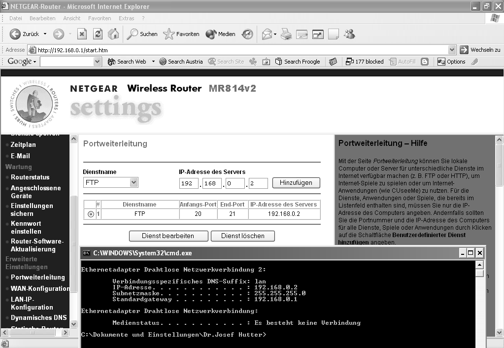

Könnt ihr es auch bei mir Probieren?
Mein Problem: Ich weiß meinen externe IP nicht.
62.47.180.87 konnte ich nur über die Firewall rausfinden.
Das wird wahrscheinlich nur die externe IP des Routers sein.
Wie finde ich meine externe IP raus?
Problem gelöst ;)
/EDIT: Zwar auch nur die IP des Routers, aber ich habe inzwischen schon eine FTP-Verbindung herstellen können.
