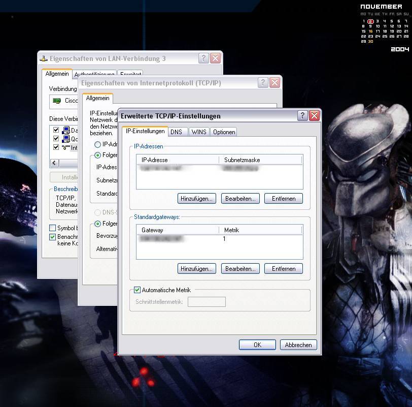

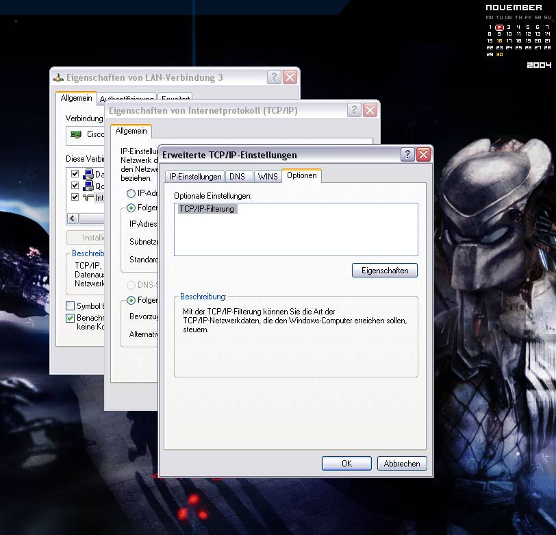

Das ist ein interessanter Thread, aber scheiße ist, dass sich die Screenshots wohl auf SP1 beziehen, denn unter SP2 finde ich dieses Kontrollkästchen "Standardgateway für das Remotenetzwerk verwenden" einfach nicht! :( (s. Anhänge)
Nabend,
hab mir den etwas älteren Thread gerade nochmals genau angeschaut. Dies bezog sich auf eine mit Windows erstellte Verbindung. Dort gibt es diese Option auch noch. Trotzdem hatte ich zu dem Zeitpunkt schon das gleiche Problem wie du jetzt. Daher habe ich es nochmal getestet da ich VPN sonst nur für WLAN verwende. Also UNI eingewählt und dann mein LAN getestet und muss sagen das es super funktiniert.
Bei mit ist Transparent Tunneling über Ipsec (nat / pat) aktiviert. Also genau das was ein Router auch macht. Und dann die Option von oben. Welche Version des Clienten habt ihr?

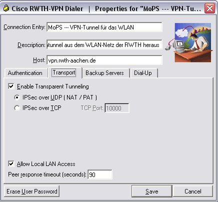

Stateful Inspection Firewall ist deaktiviert und LAN Acess im 2. Reiter unter Modify ist angewählt (s. Screenshot).
Im Router ist DHCP aktiviert - liegt da vielleicht das Problem? Wie ist Dein Router konfiguriert und was genau hast Du alles Schritt für Schritt in Windows noch zusätzlich einstellen müssen, damit LAN funktioniert?

So schaut es bei mir auch aus. DHCP habe ich ebenfalls aktiviert. Hatte vor rund einem Jahr das Problem, kann dir jetzt aber wirklich nicht mehr sagen wo das Problem lag. Was mir auf die schnelle noch einfallen würde ist das du beim Cisco Adapter (den virtuellen) mal das Internetprotokoll (TCP/IP) deaktivierst (nicht deinstallierst).
