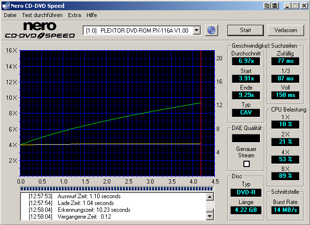

Super, vielen Dank! Ich mach jetzt auch noch mal einen Screenshot vom Test des Plextor, dann können wir direkt vergleichen. Ich pack' ihn dann gleich in diesen Post ...
EDIT:
So, da isser! Die Daten sind soweit mit denen von Frontplayer vergleichbar, nur die CPU-Belastung ist bei mir exorbitant hoch und die Burstrate entsprechend niedrig. Laut Gerätemanager läuft das Laufwerk aber als U/DMA 66.
Wenn ich jetzt mal die Geschwindigkeit Deines Brenners (16x lesen) und meines Laufwerks (16x Lesen) vergleiche, ist der Unterschied schon sehr deutlich.
Gruß,
the Interceptor

Die Burst Rate bei dir ist vergleichweise niedrig. In welchem Übertragungsmodus läuft dein Laufwerk? PIO-4, Multi-Word-DMA-2 oder Ultra-DMA-2? Schau das bitte mal im Geräte-Manager nach (unter IDE ATA/ATPI-Controller -> Primärer oder Sekundärer IDE-Kanal -> Erweiterte Einstellungen).
