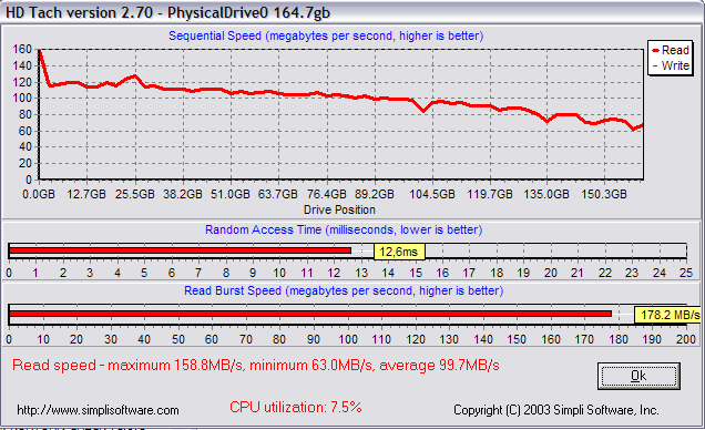

Re: 1 IDE Platte mit Adapter am SATA Anschluss des P4P800 anschließen, geht das?
Ich hatte im SiSoft Sandra 2004 Disk-Bench knapp 48000 Punkte. Recht wenig, wenn ich sehe was mein Freund mit seinen 2x 120GB WD's hat -> ca. 83000 Punkte. Er hat eine Stripe von 16k.
Nur, bei mir scheint SiSoft irgendwas nicht zu schmecken. Im PC Mark 2002 hab ich 2070 Punkte, im PC Mark 04 ca 7450 Punkte.
HD Tach habe ich mal angehängt:
EDIT:
Okay, habe Prob höchstwahrscheinlich gelöst, hier nochmal ein HD TEST:
Habe nun 71,818 Average bei SiSoft 2004.

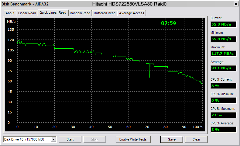

Da ist aber einiges aus dem Ruder gelaufen - das soll Raid0 WD360GD sein? Bist Du Dir sicher daß Du nicht Raid1 eingestellt hast?
Die solidesten Raid0 Benchs liefert IMO Aida32 - findeste hier bei CB.
Bei meinem Raid0, Strip 16, Cluster 16, sieht das so wie im Anhang aus. Und da sollte ein Raid0 WD360GD auch annähernd hinkommen.

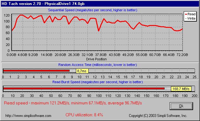

Schau nochmal oben, hatte nur den falschen Screen erwischt :p
Wundert mich trotzdem das deine 80er meine Leistung übertreffen :eek:
