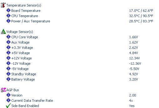

Gestern wollte ich mal überprüfen wie heiss meine CPU unter vollast wird und hab dazu den MBM mitlaufen lassen.
Als ich mir dann die Werte angesehn hab ( 53° unter vollast is ok ^^ ) ist mit allerdings aufgefallen das die 3,3V Leitung nicht über 2,75V kommt.
Durchschnittlich sogar nur 2,74V was ja deutlich die 5% Tolleranzgrenze überschreitet.
Ich hab das ganze dann nochmal mit Sandra kontrolliert und auch da nur 2,74V. Im BIOS ( ePox 8RDA3+ ) wird die 3,3V Leitung leider nicht angezeigt.
Das System läuft allerdings absolut stabil.

Die gemessenen Werte:
3,3V+ **Min: 2,72V **Max: 2,75V ******Durchsch. 2,74V
5V+ *****Min: *4,92V **Max: *4,97V *****Durchsch. 4,96V
12V+ ****Min: *11,80V *Max: *11,98 *****Durchsch. *11,90V
Alles ausser der 3,3V Leitung ist also innerhalb der tolleranz.

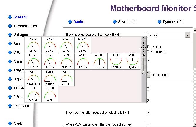

Der Wert wird am falschen Sensor ausgelesen.
Was dir als 3,3 Volt angezeigt wird ist die Speicherspannung.
SiSoft Sandra, Speedfann etc. zeigen bei 3,3 Volt bei mir immer die Speicherspannung an.
Kontrollieren kann man dies mit 8RDAVcore http://www.hasw.net/8rdavcore/ , d.h. im Windowsbetrieb die Speicherspannung verändern und neu auslesen lassen.

Danke erstmal für eure Hilfe.
Ich hatte das ja mit dem Motherboard Monitor 5 ausgelesen :) Kontrolliert hab ichs dann mit Sandra. In AIDA wird die 3,3V Leitung bei mir nicht angezeigt, genauso wie im BIOS.
Das 8rda3+ hat schon 2 Stomanschlüsse fürs mobo. Einmal den normalen und dann noch den 4poligen ( dieses viereckige ), sind auch beide angeschlossen.
Wie gesagt das System läuft eigentlich stabil.
Werd wohl damit leben müssen nicht zu wissen ob die 3,3V Leitung in Ordnung ist ;)
