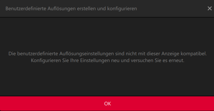

ich bin von der 3060 ti auf eine 7900 XT gewechselt und dabei dient als Monitor der Gigabyte FO48U (4K 48 Zoll, mit DP angeschlossen)
Da mir 48 Zoll für FPS zu groß ist, reduziere ich gerne die Auflösung, um dann beim Zocken ein kleineres Bild zu erhalten.
Das funktioniert mit beiden Grafikkarten wunderbar, nur zocke ich FPS in 16:10 und das war bei der 3060 ti eine Auflösung von 2560x1600. Diese Auflösung wird mir jetzt von AMD bei der 7900 XT nicht mehr angeboten und will ich eine benutzerdefinierte Auflösung erstellen, kommt folgender Fehler:
Generell werden mir aber kleinere 16:10 Auflösungen angeboten (z.B.: 1680x1050 und 1920x1200), nur eben nicht die, die ich brauche und die anderen sind mir zu klein.
Was kann ich jetzt tun?

Stell mal die Bildwiederholungsrate auf 60HZ, dann müsste es gehen.
Edit: Und stell bei T - S von Manuell auf CTF
Reaktionen: JackA
Warum sollte er bei nem 120Hz Monitor weniger Hz eintellen müssen bei einer geringeren Auflösung?
Eine Custom Auflösung im AMD Treiber hat bei mir auch noch nie funktioniert (gleicher Fehler).
(Bei mir ist hinter dem G.Pixeltakt ein ! obwohl ich den nichteinmal angefasst habe.)
Du könntest noch den Weg über das Custom Resolution Utillity versuchen. Damit hatte ich zumindest eher Erfolg.
Reaktionen: CloudConnected und cvzone
Danke für eure Hilfe, bevor ich CRU ausprobiert hätte, ging ich nochmal die Einstellungen durch und stellte Timing Standard von Manuell auf irgendwas anderes, wie es dertod bereits erwähnte, dann hat es funktioniert.
