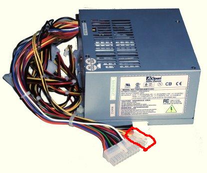

4 Poliger stromstecker??
Ich check nur nicht ganz von welchem 4 poligen Stecker ihr redet, den Kali angeblich vergessen hat? Plz sagt mal einer was dazu. Ich hab grad Hirnlag und zwar ein Gewaltiges.
Das Mainboard hat Strom sowie auch alle Platten insklusive der AGP Karte.
Was ist nu dieser 4 Polige Stecker?
Plz Help bin schon 2 Tage nur am tüfteln und hab schon Gott und die Welt verflucht : )
Siehe Bild unten, ist zwar en bisschen schlecht aber es dürfte zu sehen sein. Ist einfach ein Stromstecker der klein 4-polig und viereckig ist :D Ohne diesen Stromstecker drin läuft das Mainboard nicht an bzw. piepst nur :)

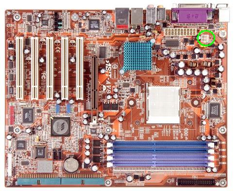

EDIT: Im 2. Bild siehst du wo er rein gehört :)
