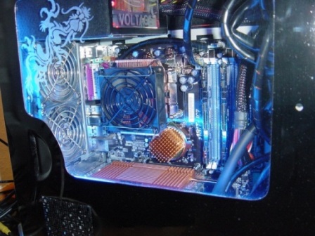

PS: Es gibt noch eine gute Möglichkeit den Zalman NB-Kühler zu befestigen (die Klammer ist die vom Original Fan, aber nur diagonal an zwei Ösen befestigt)
