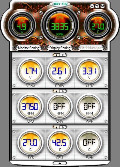

Hi Jungs
Hab am Montag mir diesen AMD Athlon XP-M 2600+ Barton bestellt.
Habs Heute vesucht ein bisschen rum zu O'cen.
Habe 25 Minuten lang versucht, und es startete NIE auf!
Anfangs versuchte ich bei 1.85 Volt die 4000+ grenze zu knacken mit 2.6Ghz und 400Mhz FSB...
Gelingte mir nicht.
Nächste, 1.85 Volt 2.5Ghz = 3800+... Geht auch wieder nicht!
Nochmal nächstes (mit misstrauischen Blick) 1.85 Volt 3600+ 2.4Ghz... NIX!
Ich regte mich auf und versucht mit verzweiflung die 3400+ Grenze zu brechen mit 2.3Ghz.
Auch nicht!
Hab die Volt verschieden Variaiert, bis Max 1.85 Volt.
Und lasse dabei meine Thermaltake 92mm UVO Lüfter aufs Maximal laufen mit fast 4000rpm!
Musste wärend dessen die fast 48dba aushalten :rolleyes:
Aber dafür wurde ich mit eine CPU Temp von knapp 42°C belohnt.
Und die Temps stimmen auch! Da ABIT Board und keinen ASUS!
Ich schaute im BIOS um... da stellte ich fest...
Ich dummkopf habe vergessen die Ram Timming zu ändern *lol*
Ich versuchte sogar 460Mhz FSB Synchron mit meine Ram bei CL2 - 2 - 2 - 5 zu betreiben :D
Kein wunder das es nicht geht!
Sie wurden für CL2 - 3 - 2 - 6 bei 400Mhz Konszipiert und EXTRA für Dual Channel!
(Da es auch Normale PC3200 ram gibt, und meine sind PC3200"A" :p )
Also, OC versuch die zweite.
Habe mal als erstens die 3600+er grenze zu knacken bei 1.85 Volt
Es geht so gut wie ein (Japan Steel) Messer durchs Butter.
Also, die 3800+er Grenze versucht. Geht auch.
4000+er... geht nicht :rolleyes: :(
Aber etwas gutes gibts.
Mein CPU braucht "NUR" 1.75 Volt bei 3800+!
Und das geilste ist, er verbraucht "NUUUUR" 1.65 Volt (Standard bei Normal Athlon XP) bei 3600+! Und das betreibe ich jetzt als Standart.
Da 1.65 Volt für diesen Takt einfach Super ist ^^
Ich denke, dass wenn ich es als 3200+ betreiben würden, könnte ich 1.5-1.55 Volt runterschrauben, wenig Hitze, aber genügend Leistung!

Multiplikator bei 12,5 und FSB auf 208 Mhz...
Hab bis jetzt die Maximal Grenze noch nicht erklimmen versucht, sowie die 2.6Ghz an 1.9 Volt auch noch nicht. Ging bis jetzt nicht höher als 1.85 Volt als Sicherheit.
Aber auf jedenfall denke ich, er würde es vertragen!
Da bei 2.6Ghz Bootet mein System noch, aber beim Laden der Windows stellt er erst ab.
Aber wenn ich eine Wakü hätte würde ich Ihn auf 4200+ versuchen :evillol: *BIG-SMILE*

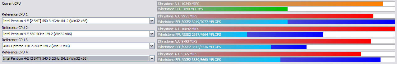

Und noch ganz vergessen, die Bilder und Benches von SiSoft Sandra.
Was bedeutet es bei Intel dieses 2 SMT?

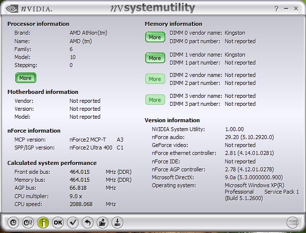

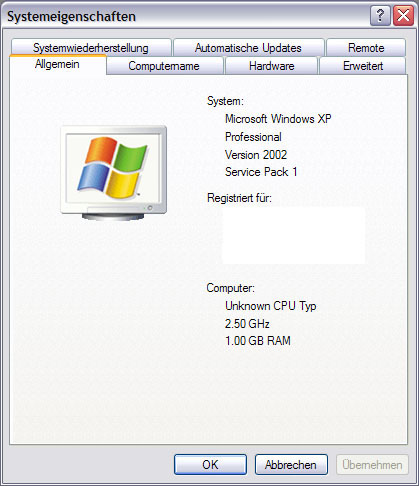

Wie es aussieht hatte ich mal mit meinen vorletzten Barton 2500+ Unlocked die 464Mhz FSB erreicht! Meine Kingston Hyper X haltete schon damals diesen Takt aus.
Allerdings war der Takt auch sehr niederig, wie Ihr auf dem 4ten Bild sieht.
Kann ein Barton 2600+ M echt nur 440Mhz FSB Vertragen? Ich dachte dass die Ram meistens nicht mitkommen.
Also Broti, wenn du meine Ram willst, würde ich Sie dir für 10'000€ verkaufen *lol*
Das kann ich doch verlangen für 464Mhz CL2 :p *BIG-SMILE*
