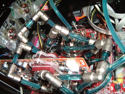

hiermal paar pic´s. Ist noch lange nicht feddig.
Modding phase ,wegen Wakü :D
