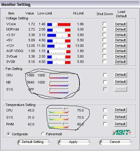

Hey du hast den Guru installiert seh ich das richtig. Dann dreh doch mal die Drehzahlen von CPU und Northbridge runter und die CPU Temp hoch dann hört das Piepen warscheinlich auf, so wars bei mir.
Abit EQ- Monitor Settings
