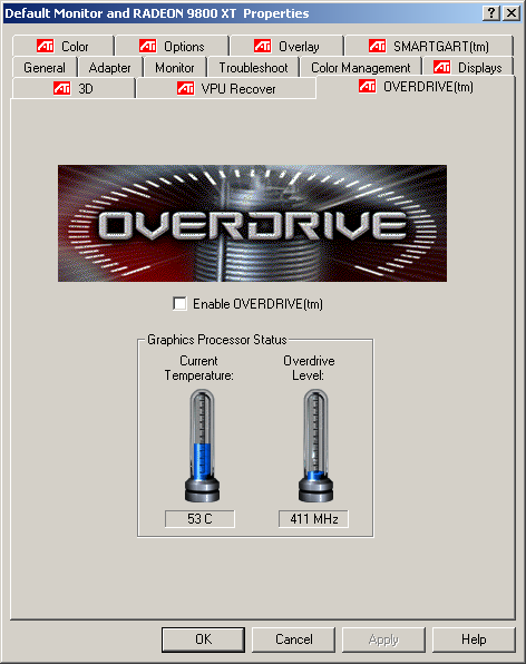

Und so neben bei hat jemand von den XT Besitzern desen Reiter "Overdrive"
den habe ich z.B. nicht (das bild ist logischerweise nicht von mir) ;) :D
Dann ist dein Gehäuse nicht richtig durchlüftet.Meine XT hat nur 44-46° im Destopbetrieb.Aber 50° sind doch auch nicht so sehr viel.Geht doch noch.
Das mit dem Overdrive funzt halt wohl immernoch nur mit dem SD 4.0.Das aber nicht richtig!
