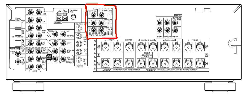

Du brauchst nur 3 Kabel mit 3.5 Klinke auf 2*Chinchstecker (siehe Screen), diese steckst Du in den entsrechenden Anschluß (siehe Screen) deines Receivers.
