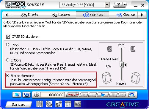

Nehme mal den Stereo Sorround, unter den Cmss 3D, denn bei mir hört es sich so an, wie wenn das ganze in nem Badezimmer spielt, wenn ich Cmss 2 an habe, also Cmss 3 D --> Stereo Sorround ---> hinten - vorne Einstellen und fertig!
Mein sys: Audigy 2 ZS @ Teufel CEM
Hier noch ein Bild von dem Stereo Sorround, es ist erst anwählbar, wenn man ein 5.1 Sys dranhängen hat!
