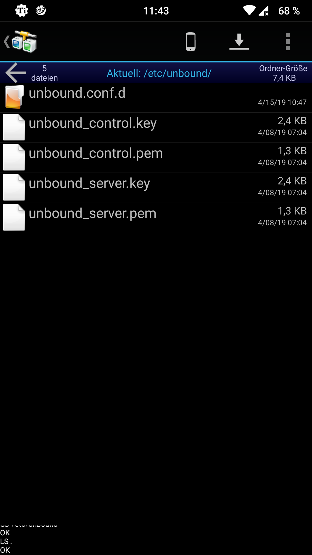

Die Config hab ich im Ordner gar nicht liegen.
Woher bekomme ich die?
Die pi-hole.conf liegt aber im Ordner unbound.conf.d.
Im Hauptordner von Unbound liegen nur folgende configs.
Das ist die selbe Konfig. Benenne sie einfach um in unbound.conf und pack sie in den etc/unbound Ordner. Keine Ahnung wieso die Anleitung mit pi-hole.conf arbeitet.

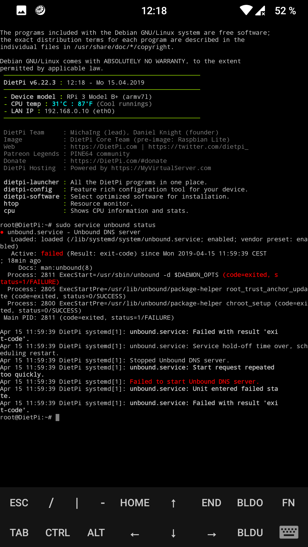

Habe es umgesetzt und beim Befehl Unbound Status kommt nun folgendes:
Wenn ich nun in den Einstellungen von Pi-Hole als DNS 127.0.0.1#5353 eingebe, wird dennoch keine Seite aufgerufen bzw. das Internet funktioniert gar nicht.
Aber unbound läuft jetzt zumindest und auch auf 5353. Jetzt könnte nur noch die Konfig selbst falsch sein, dass die zuweisung der "private-address:" falsch ist. Hast du den unteren Block in der Konfig mal testweise auskommentiert?

EDIT: Hm das 2. Bild habe ich eben erst gesehen. Scheinbar startet unbound immer noch nicht korrekt. Wenn du etwas an der Konfig änderst startest du unbound mit "sudo service unbound restart" neu oder startest du den ganzen pi neu?

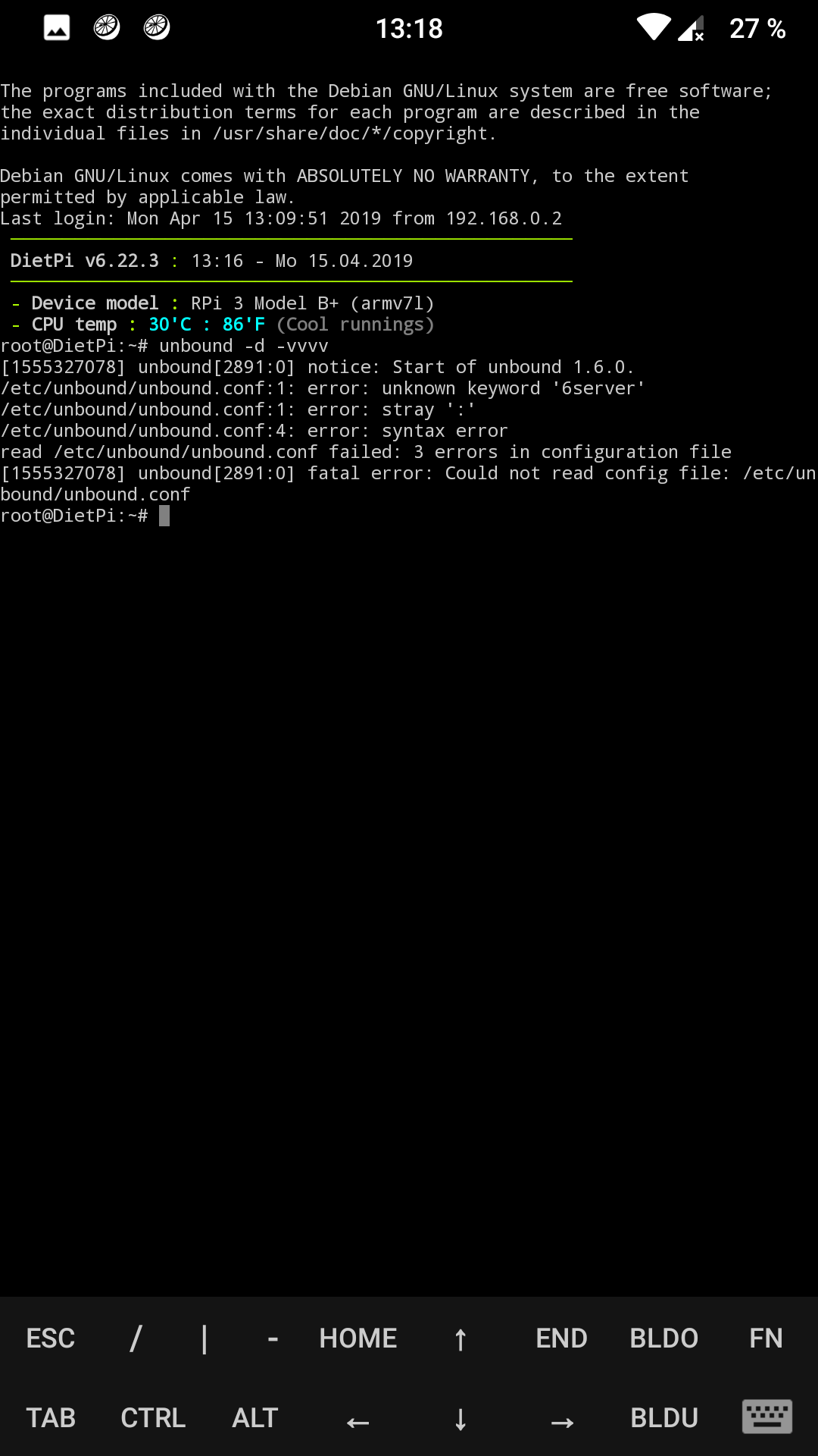

Mich wundert es eher, wieso auf dem 2. Bild im #9 Post oben unbound immer noch nicht startet obwohl inzwischen der Port 5353 eine aktive Verbindung von unbound hat.
Kannst du unbound nochmal stoppen mit sudo service unbound stop und dann unbound nochmal mit -d -vvvv starten?
Reaktionen: n8mahr und Boedefeld1990
Jetzt wird mir folgendes angezeigt, obwohl die Unbound.conf im Ordner liegt.

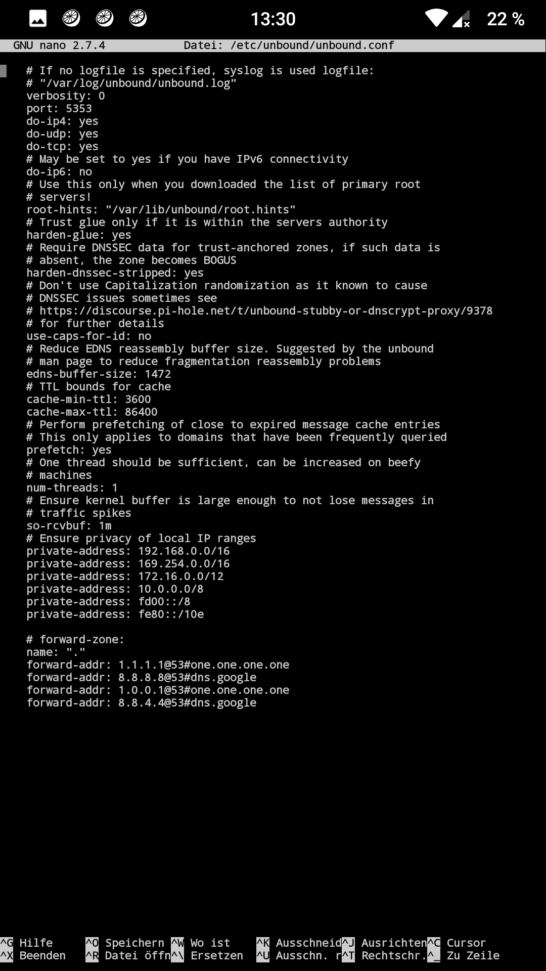

Ja weil in der Konfig File Fehler drin sind. Sagt er dir ja, an 3 Stellen gibts ein Fehler. Wenn du keine privaten IP Adressen in der Konfig hast, dann mach am besten mal ein Bild davon. Das macht es leichter.
Reaktionen: Boedefeld1990
Ganz oben in der config stand 6server. Habe das gelöscht, gespeichert und nochmals unbound -d -vvvv ausgeführt.
Nun ist in der config nur noch ein Fehler.

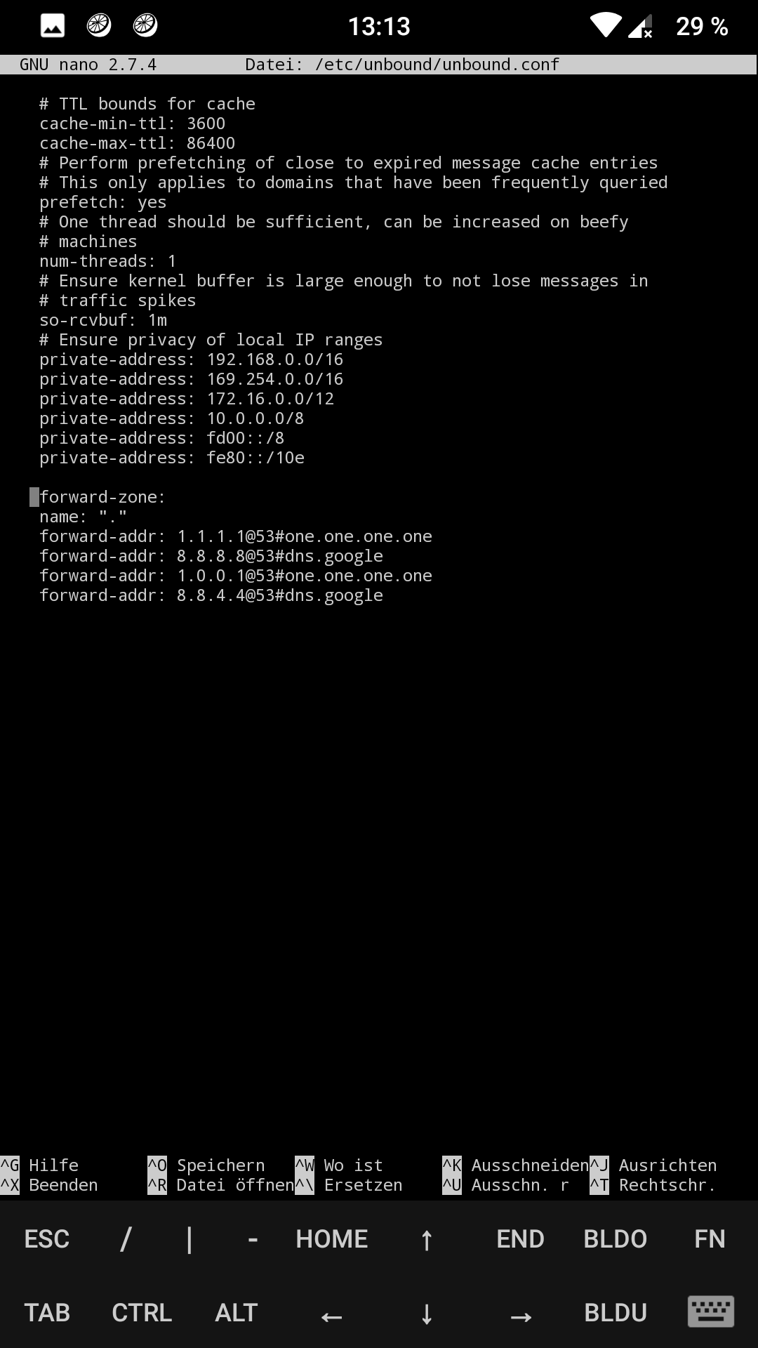

Nimm das ab "private address" und den block von mir "forward-zone" mal raus. Kannst einfach ein # vor jede Zeile schreiben. Die private address habe ich vorhin btw. gemeint, als ich danach gefragt hatte ob du die richtig eingestellt hast. Du hast die einfach 1:1 aus dem Tut kopiert, dabei hast du vermutlich nichtmal ein 10er oder 172er Netz. Deswegen mal unten alles raus, private Adressen festlegen kannst du dann wenn unbound mal funktioniert.
Sollte also dann so aussehen:
Code:
# traffic spikes
so-rcvbuf : 1m

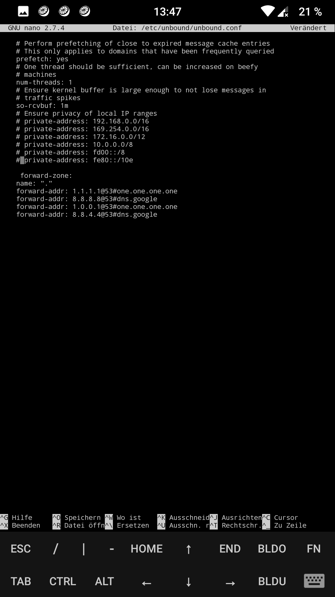

So?
Habe ich gemacht, hab den Pi dann neugestartet und die gleiche Fehlermeldung wie eben mit dem einem Fehler.
Die # sind richtig ja. Wenn du jetzt noch den Block von mir, also forward-zone rausnimmst (entweder löschen oder auch # überall davor) dann ja.

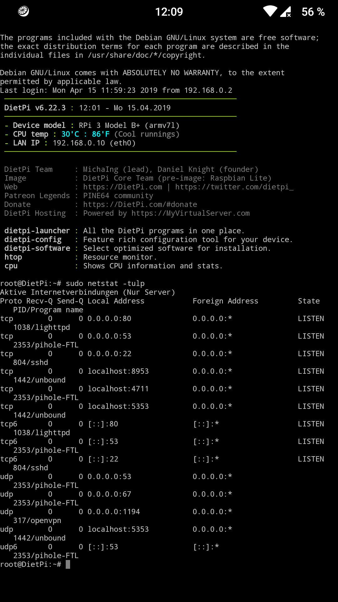

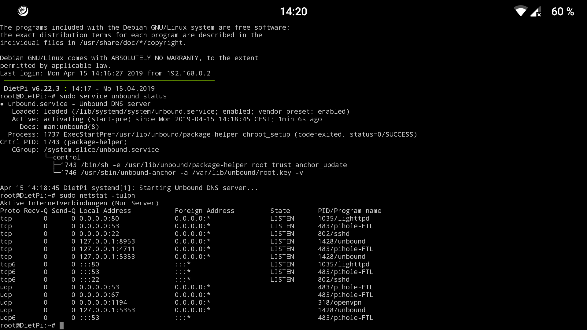

So, "Service unbound Status" und "sudo netstat -tulpn" spuckt nun folgendes aus.
Einen PC habe ich nicht und mein Laptop hat sich eine Freundin notgedrungen ausgeliehen, da ihrer den Geist aufgegeben hat.
Was sagt jetzt "dig" bzw. Pihole dazu. Laut service status sollte unbound ja jetzt laufen, außer nach der Zeile "Starting unbound dns server" kommt noch eine Errormeldung die aber nicht mehr angezeigt wird. netstat stimmt eigentlich auch. 5353 auf unbound in tcp und udp.
