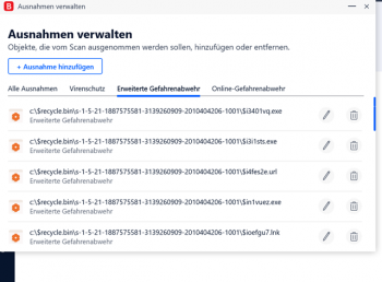

Hier die Ausnahmen, der erweiterten Gefahrenabwehr, auch .lnk und .url. Diese wurden automatisch zugefügt nach dem Löschen aus der Quarantäne.
Irgendwie sind die im Papierkorb (recycle.bin) gelandet. Warum? Weiss das jemand warum die Ausnahmen das Verzeichnis von recycle.bin haben?
Aber wenn ich manuell die url oder lnk zufügen will so geht das nicht.
Der Schieber erweiterte Gefahrenabwehr lässt sich nicht aktivieren (ausgegraut) für diese Dateien.
Aber auch nicht für pdf usw. Manuell geht nur .exe (wie auch im Handbuch steht)

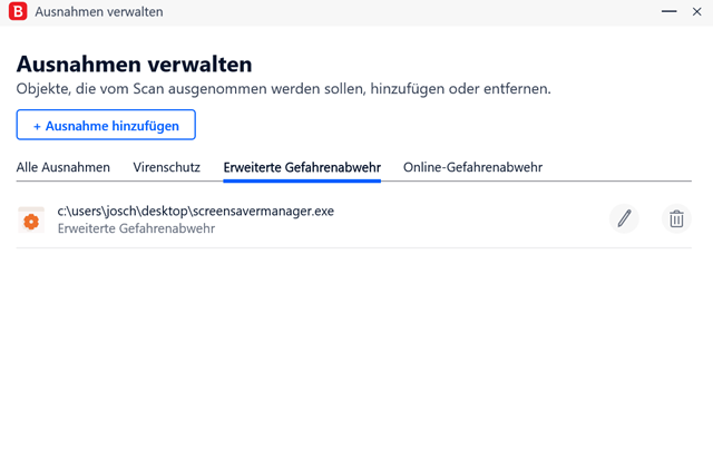

.exe geht denn der Schieber erweiterte Gefahrenabwehr lässt sich aktivieren (blau) und somit lässt sich auch Speichern aktivieren (blau):
Hier ist exe zugefügt:
Wenn ich im Explorer auf recycle.bin (also den Pfad unter Ausnahmen wie im Screenshot ganz oben) zugreifen will steht nur Zugriff verweigert

Aber davon abgesehen habe ich testweise die exe zugefügt aber die lnk Datei wird trotzdem nicht automatisch zugefügt.
Ich hatte es so verstanden, dass die verknüpfte lnk dann automatisch zugefügt wird sobald ich die dazugehörige exe zufüge.
Wie würdet Ihr das verstehen?
exe ist zugefügt aber nicht die zugehörige lnk:
