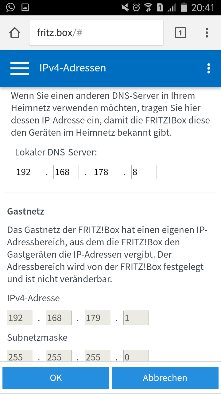

Wäre allgemein besser wenn du in den DHCP Einstellungen den Pi als DNS Server hinterlegst statt die FritzBox. Und dann im Pi Hole wiederum auf die Fritzbox als DNS Server verlinkst für Interne Abfragen.
Danke, läuft. Warum auch immer ;-)

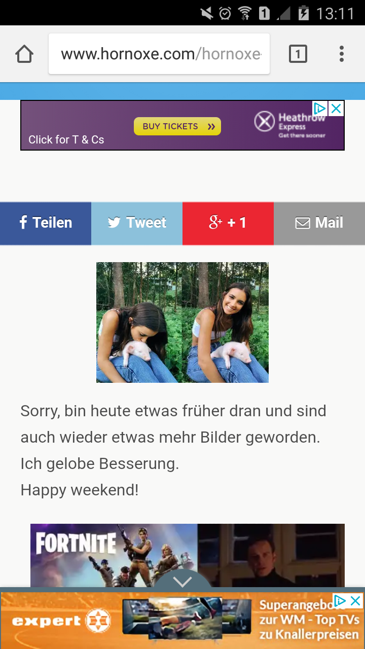

Keine Wirkung, Google Displaynetzwerkwerbung ist weiterhin vorhanden. Zumindest auf den Handys. Trotz Neustart und "chrome://net-internals/#dns" -> Clear host cache

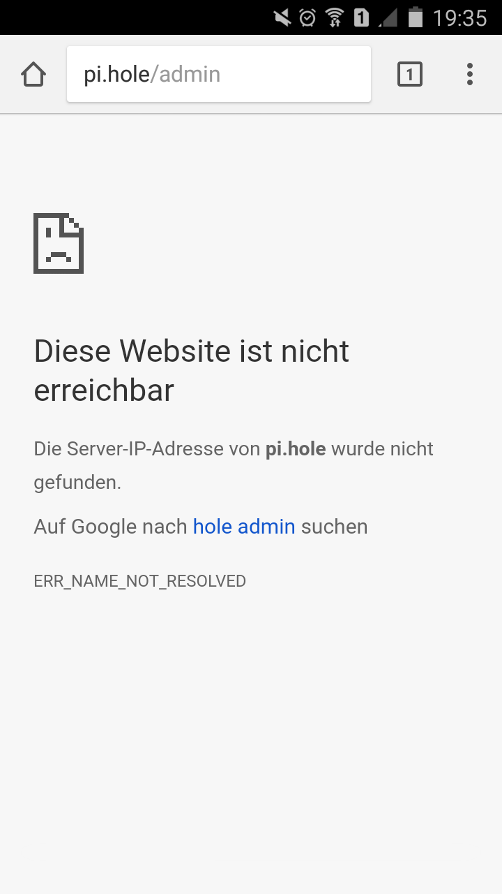

Zebrahead schrieb:
Kommst Du von Deinem Android-Phone aus auf http://pi.hole/admin ? Wenn nicht, hat Dein Phone falsche DNS-Settings.
Genauso isses :-(
Update: Hatte ganz vergessen dass gut versteckt in der Wohnung noch ein TP-Link WLAN steht der über LAN an der Fritzbox hängt. Darauf war irrsinnigerweise auch nochmal DHCP konfiguriert, warum auch immer. Hab das DHCP jetzt deaktiviert, das Handy hat ne andere IP-Adresse bekommen und jetzt auch den richtigen DNS-Server (Pi Hole). Seiten werden jetzt auch werbefrei angezeigt.
Na endlich ;-)
Dankeschön.

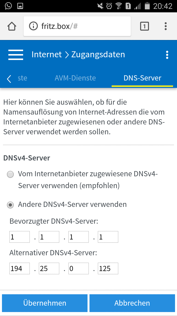

PS: Würde nicht 8.8.8.8 als DNS-Server nehmen. Ist irgendwie etwas kontraproduktiv, wenn man einen Pi-hole einrichtet, um Werbung und Tracking zu entgehen und dann den Google-DNS-Server nimmt. Ich setze momentan auf Cloudflare's 1.1.1.1 .

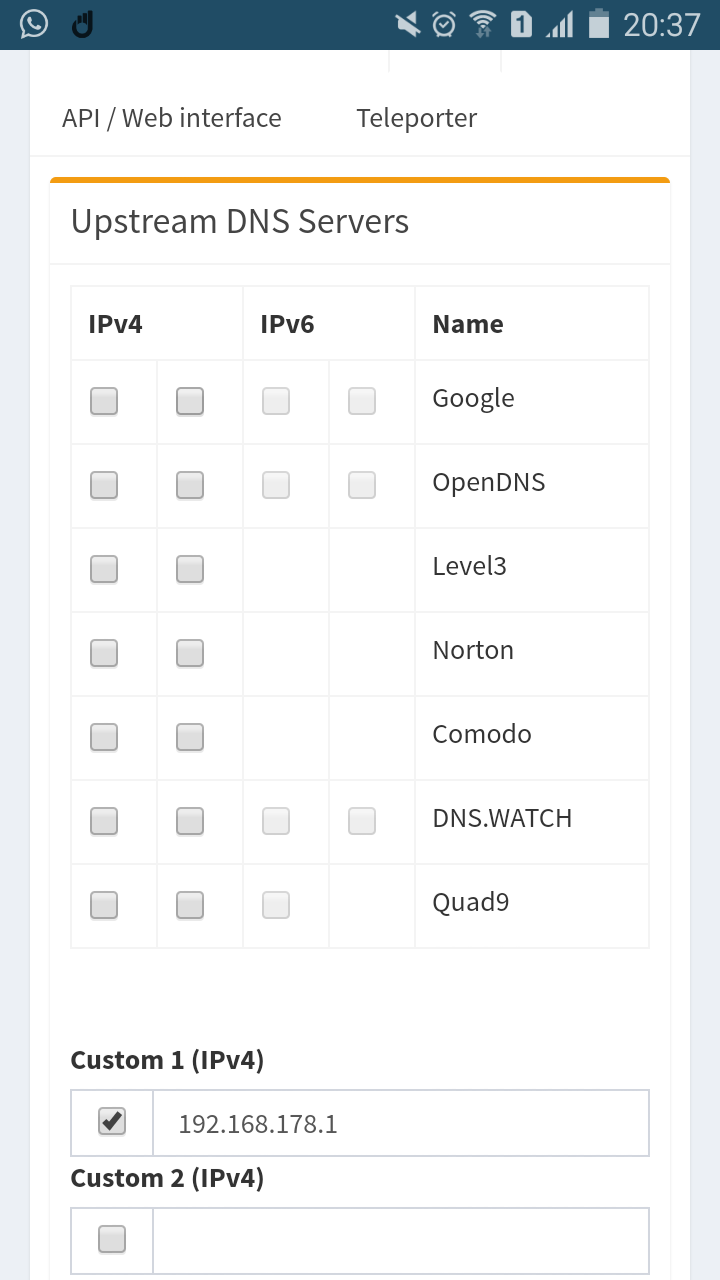

ok stimmt. hab jetzt in der fritzbox 1.1.1.1 drinnen und alternativ noch nen telekom dns. der pi hat als dns server nur die fritzbox.
