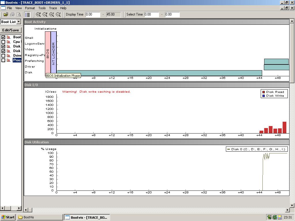

Also ich habe das Problem ja schon länger aber jetzt hab ich mit BootVis mal analysiert was das Problem sein könnte. Sehen tu ich das Problem auch: Es liegt an den Festplatten (raid 0) aber ich weiiß nicht was ich tun könnte. Bitte schaut euch mal das bild an. Vielleicht werdet ihr schlau draus.
Hier ist das Bild:
Die Antwort ist eigentlich schon in Deinem Bild versteckt!
Da steht, daß der Festplattencache deaktiviert ist.
Aktiviere ihn und Du wirst wieder Deine Freude an dem Rechner haben!
Ich schätze mal, dass Du einen Onboard Raid-Controler benutzt - da habe ich das auch schon mal gesehen mit dem disableten Schreibcache. Ist aber vermutlich eine Fehlmeldung. Wenn Du eine Netzwerkkarte eingebaut hast, dann vergib mal eine feste IP. - vielleicht hilfts ja.
Original erstellt von roxanna118
Sag mir mal bidde wie das geht und ich mach es gerne!

es waere auch recht hilfreich wenn du mal aufählen wuerdest was ALLES in deinem rechner verbaut ist

Hab diesen Chip nicht drauf. Meine Plattenhängen im Raid und zwar über den onboard (promise) raid controller. Board is das MSi KT266Pro2-RU und weiters hab ich noch drin:
256 Ram (infineon cl2)
SB Live!
Radeon 8500
10/100 Netzwerkkarte
Hp9900ci (DVD + Brenner)
CD-Rom
...wem das was hilft.
P.S.: Kann mir endlich wer sagen wie ich den Disk Cache einschalten kann. Falls es sowas überhaupt zum einschalten gibt.

Denke nicht dass das mit dem Cache im Windows wirklichj was bringt, aber die IDE Kanäle sind alle eingeschaltet.
Es muss doch irgendwer wissen was der Blödsinn soll!

Den write-Cache schaltest du über das Promise-Contoller-Utility ein. Download unter Promise.com.
Wo gibts es eigentlich das Tool BootVis?
Das Promise tool sagt dass der write cache eh eingeschaltet ist. Also was jetzt?
:( Bin schon voll verzweifelt:(
Nein sind keine IBM Platten sondern : Fujitsu MPG3409AH-E-FDB 40.9GB Fluid Dynamic Bearing
