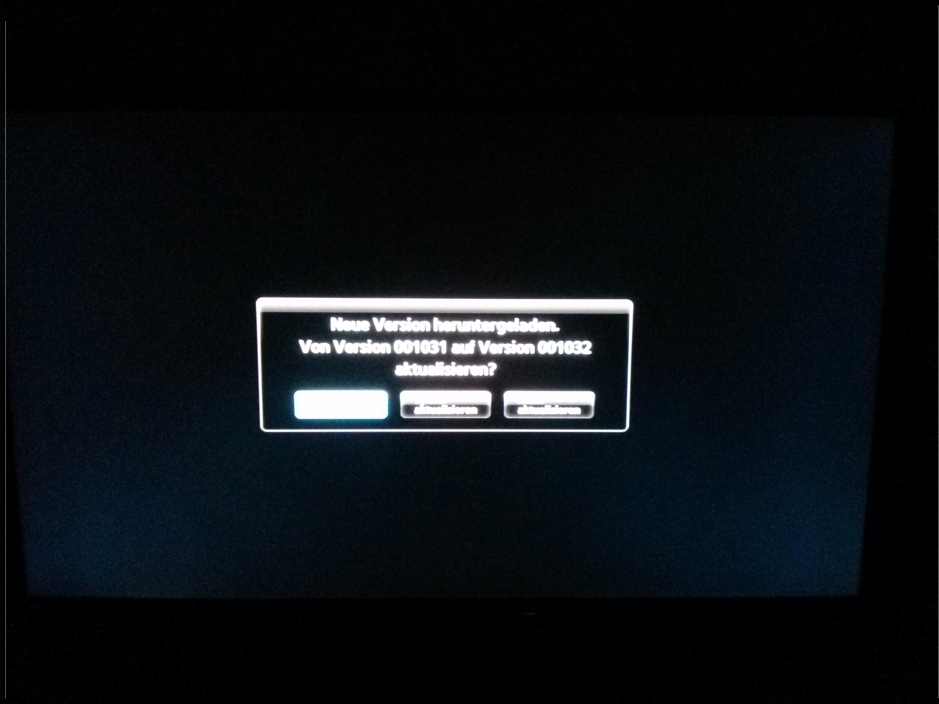

Hi,

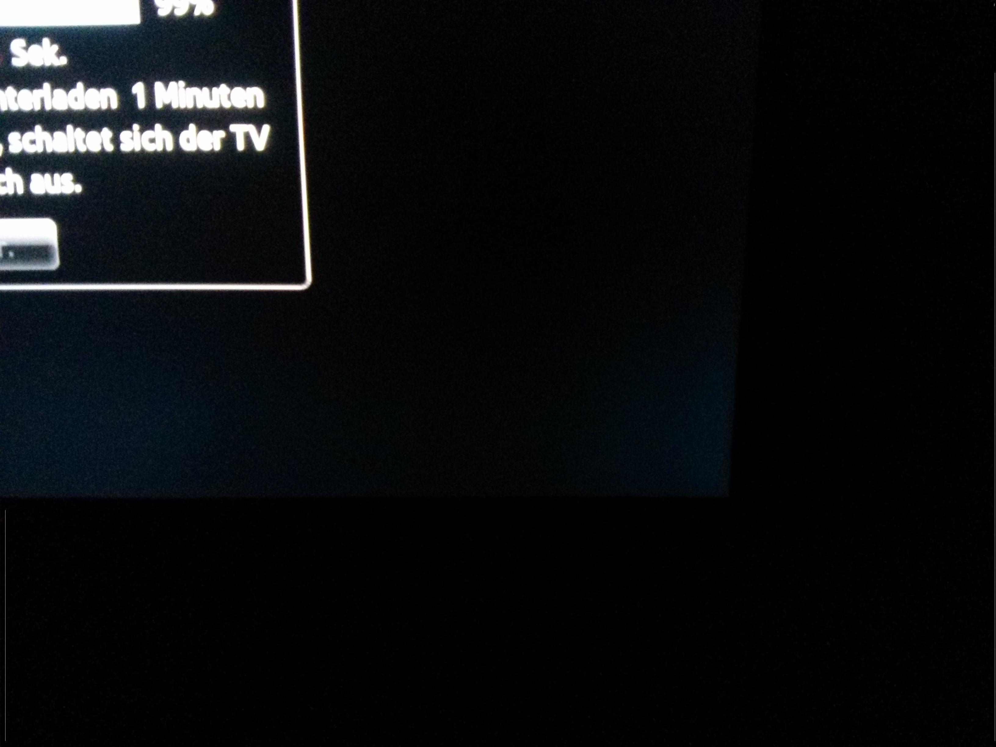

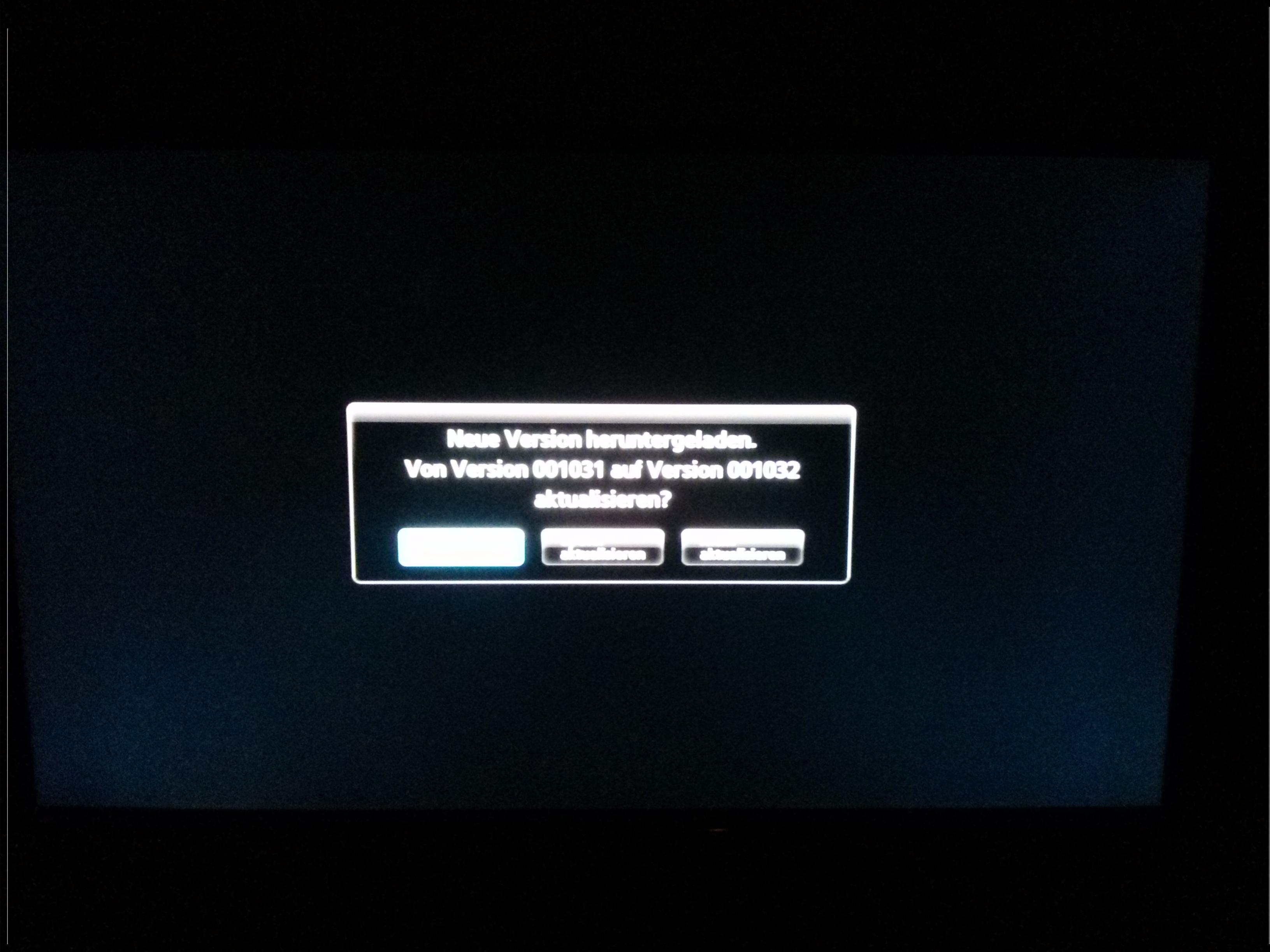

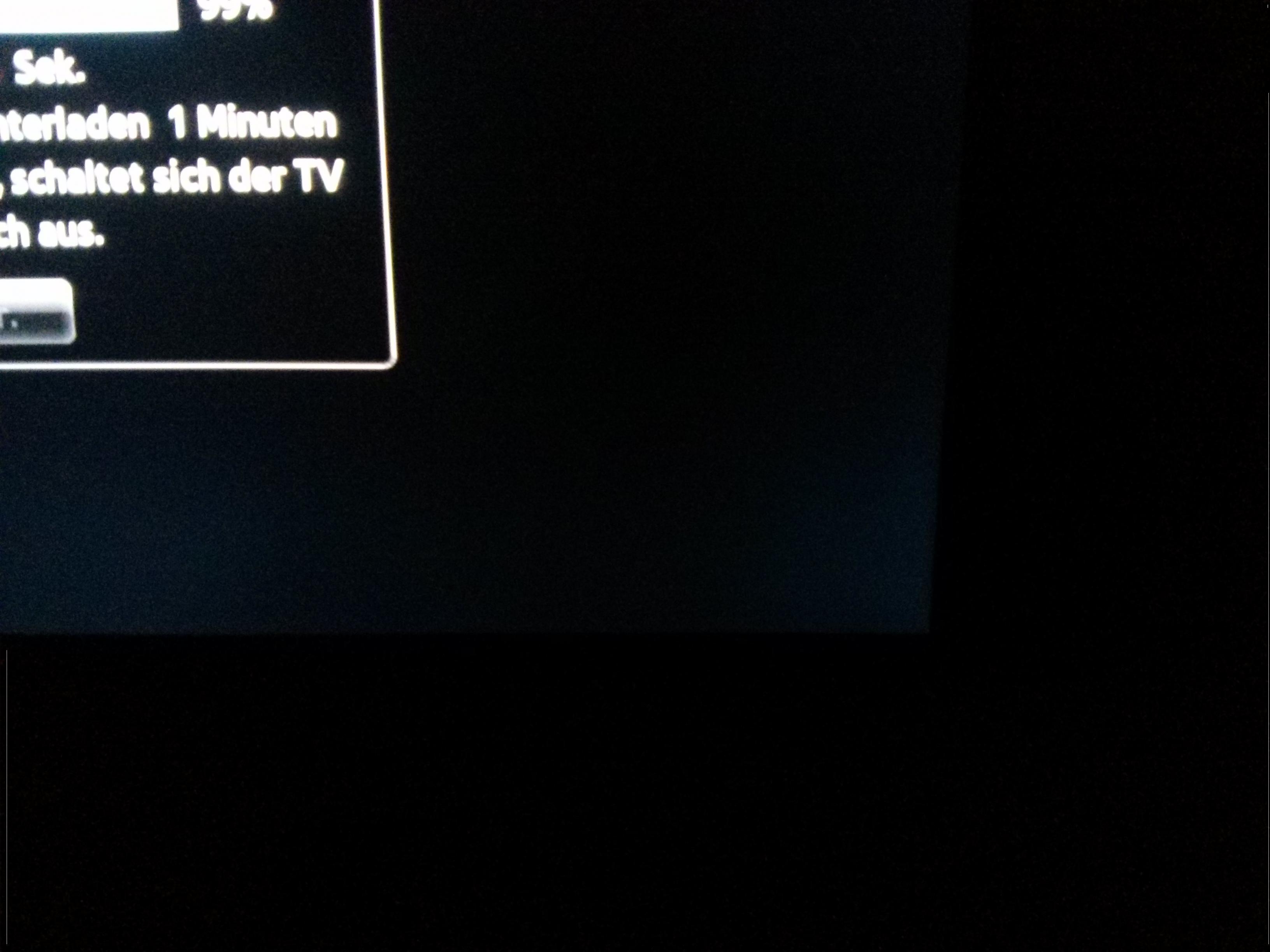

ich hab mich nun für einen Fernseher entschieden. Es ist der Samsung ES6300 geworden.
Ich bin mit den Funktionen und dem Bild sonst sehr zufrieden, wenn da nicht das Clouding wäre. Es fällt mir besonders beim Starten der Youtube app im Smart TV auf, wenn diese lädt und der Hintergrund schwarz ist. Beim umschalten eines Senders ohne Signal, also bei dem nur ein schwarzes Bild angezeigt wird, sieht man das Clouding nur für einen kurzen Moment, weil der Fernseher dann wahrscheinlich die Hintergrundbeleuchtung runter regelt.
Jetzt wollte ich fragen, ob ich vielleicht ein Fernseher mit schlechtem Panel erwischt habe und einen Umtausch in Betracht ziehen sollte oder ob das Clouding bei dieser TV-Serie normal ist und ich mit einem Umtausch auch nichts besseres bekommen würde? Bei letzteren müsste ich vielleicht auch ein Feilen an den Einstellungen in Betracht ziehen. Im Großen und Ganzen ist das für mich kein absolutes NO-GO bei diesem Fernseher, aber bei dieser hohen Investition möchte ich mir sicher sein, dass ich kein Montagsmodell erwischt habe.
Dazu habe ich versucht das Problem mit Bildern einzufangen. bei diesen Bildern ist die Hintergrundbeleuchtung auf 14 von 20 gestellt und entspricht meinen momentanen Einstellungen.
Ich hoffe dann mal, dass die Bilder einen einigermaßen guten Eindruck vermitteln.
Schonmal danke im voraus :)

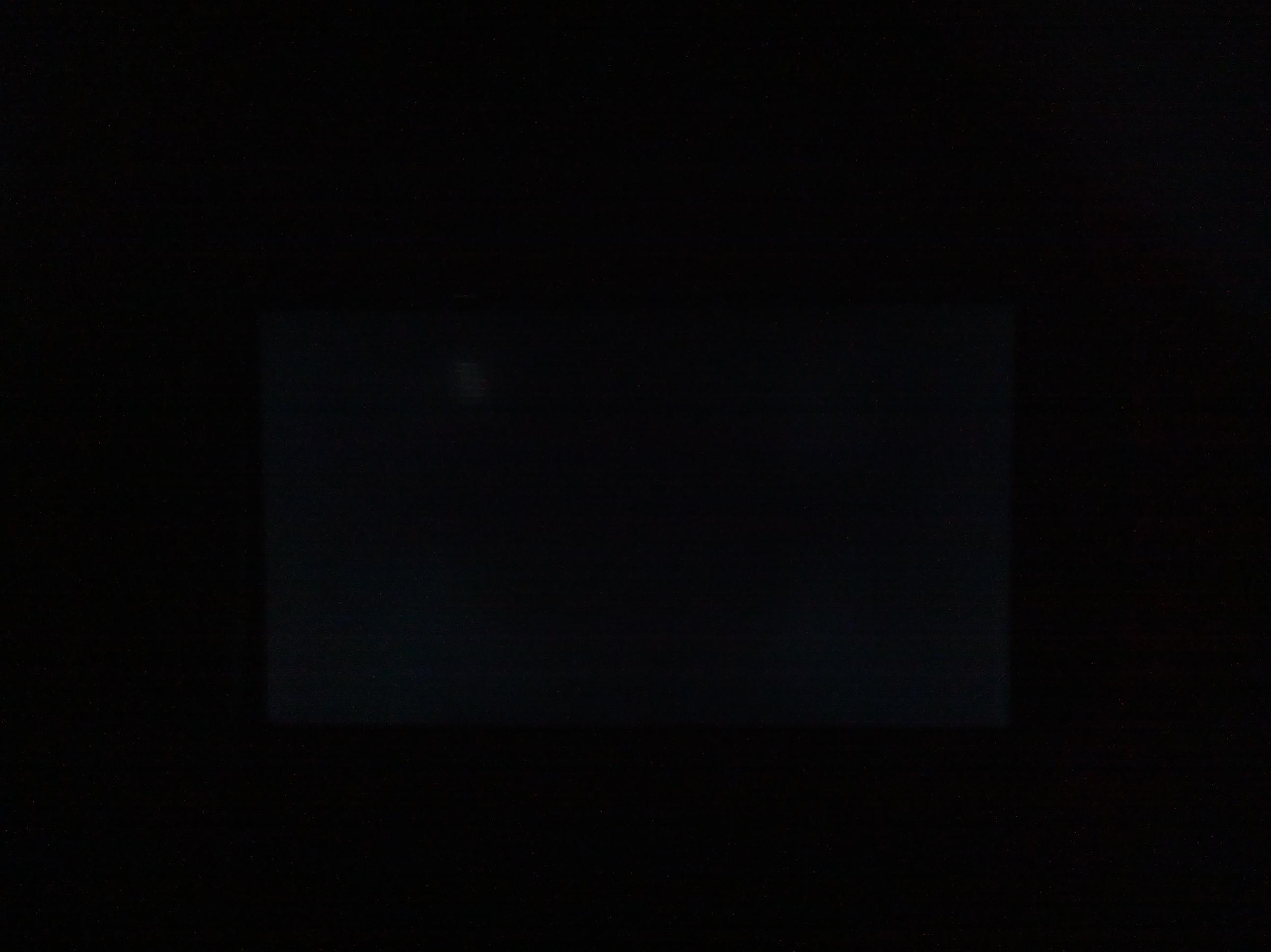

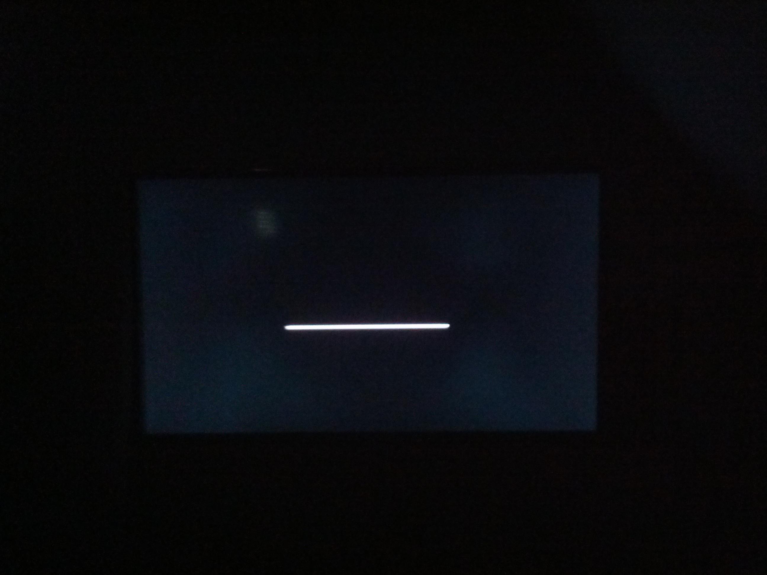

Selten so schlechte und unscharfe Fotos gesehen. Es sieht in der tat recht wolkig aus.
Anhand von Bildern kann man leider ABSOLUT keine Aussage treffen, da sie nie die Wirklichkeit akkurat widerspiegeln können.
Da es wirklich nur clouding ist und das auch nicht sooooo stark, sehe ich da kein Problem, gerade weil der ES6300 eine dynamische Beleuchtung hat. In deinem Beispiel muss die halt voll ranglotzen, weil in der Mitte weißer Text steht. Das Bild hat keinerlei Praxisbezug. Wenn du starkes clouding in dunklen Filmszenen oder in schwarzen Balken oben und unten siehst, würde ich über eine Retoure nachdenken.
sagen wir mal so: normal ist es nicht, denn ein im idealfall hat die glotze kein clouding/flashlights. da samsung aber dann 95% aller hergestellten tvs wegschmeißen müsste, wird dem kunden das angedreht. ich habe mittlerweile meinen dritten es6710 (hatte andere defekte) und alle haben schlimmeres clouding als deiner. allerdings können die bilder auch täuschen, denn ich hab die erfahrung gemacht, das aufgenommene bild mit einer 100 euro kamera ist nicht mal ansatzweise so wie es das menschliche auge sieht.
deine bilder sind ja leicht überbelichtet, hier mal ein vergleichbild meiner glotze. (auch leicht überbelichtet)
man kann es schlimmer treffen. die hintergrundbeleuchtung hat übrigens nicht so sehr einfluss auf clouding sondern die helligkeit. schau dir heute abend einen düsteren film an. wenn dich der film mitreißt behalt den tv. störst du dich aber ständig an den wolken im bild, gib ihn zurück.
Geh mal auf 10 oder 11 zurück. 14 ist meiner Meinung nach zu hoch.

Ich mach nochmal ein neues Bild, wenn ich zu Hause bin. Mach eins mit einem Bild, welches ich über USB zu spiele und eins im DVD betrieb. Wobei ich momentan nur einen alten billig dvdplayer habe, aber dies ist bei meinen Problem ja eher unwichtiger oder?

Es ist absolut nicht egal. Anhand von der Belichtungszeit kannst du jeden EdgeLED von einer perfekten Ausleuchtung (kurze Belichtungszeit) zu einem Clouding-Monster (lange Belichtungszeit) "verhelfen". Diese Bilder sind absolut nicht aussagekräftig, egal wie viele er noch macht.
Ich hab mich gerade nochmal mit den Einstellungen beschäftigt und festgetellt, dass das Clouding am meisten vom gewählten Modus abhängig ist. Wenn ich z. B. im Bildmodus Dynamisch und Film die selben Werte bei Hintergrundbeleuchtung und Helligkeit eingestellt habe (auf Max.), dann ist beim Modus Dynamisch das Clouding fast nicht mehr und beim Modus Film noch deutlich zu sehen. Es muss also wohl an irgendwelchen anderen Einstellungen liegen.
Ich bin nun aber mit dem Bild sehr zufrieden und bedanke mich für eure Hilfe :)
ach ja, hab den Bildmodus Standard nun ausgesucht und die Einstellungen optimiert
