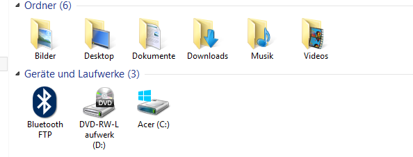

Also das Laufwerk wird im Arbeitsplatz schon erkannt und angezeigt. nur geht nach dem einlegen einer dvd nix weiter. bei einer Audiocd oder nem Rohling gehts weiter wie gewollt
vielleicht ne doofe frage,,,hat das laufwerk 2 laser, sprich einen zum lesen von CDS und einen zum lesen von DVDS?? also ich sehe nur einen laser in dem laufwerk und wenn dieser kaputt wäre könnte er ja keine Audiocd lesen
