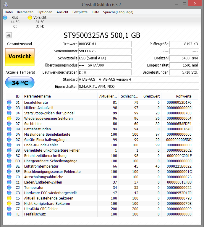

Mullan, poste bitte mal den Screen von CrystalDiskInfo (die Portable Standard Edition reicht und ist frei von Werbung) für die Platte, ziehe aber bitte das Fenster soweit auf, dass alle Attribute und auch die Rohwerte vollständig sichtbar sind. Das sollte immer das erste sein was man macht und dann kann man auch sagen ob es ggf. sinnvoll ist einen 1:1 Clone zu ziehen und ob man dafür dd oder ddrescue nehmen muss.

Hier das Ergebnis CrystalDisklnfo 6.3.2
Das sieht nicht gut aus, ist die runtergefallen oder hat sonst einen Schock abbekommen? Das sind 0x79B = 1947 Sektoren die nicht mehr gelesen werden können. Das Klonen hätte hier vor den Rettungsversuchen erfolgen sollen, da der Zustand schon recht schlecht ist und diese Rettungstools beim Versuch die Datenstrukturen zusammen zu sammeln viele Kopfbewegungen verursachen. Bei Klonen wird seq. gelesen, was i.d.R. schonender ist. Zum Klonen muss in jedem Fall ein Tool genommen werden, welches bei Lesefehlern nicht abbricht wie z.B. ddrescue.
