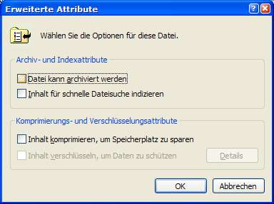

Green Mamba schrieb:
in der entsprechenden partition klickst du mit der rechten maustaste auf eine datei, dann eigenschaften->allgemein->erweitert. dann "inhalt verschlüsseln..".
Geht das evtl. nur unter XP Pro? Bei mir (Home Ed.) ist die Option Inhalt verschlüsseln grau und kann nicht ausgewählt werden :confused_alt:
