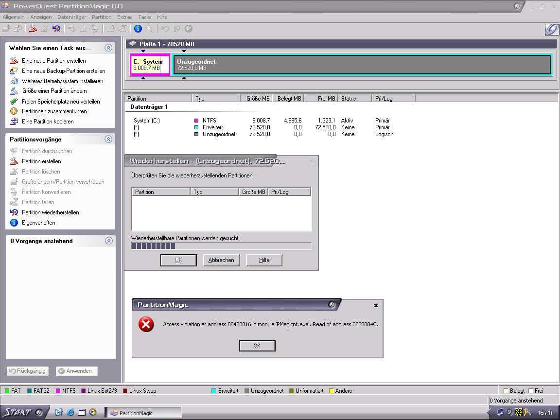

partition magic funktioniert immer nochnicht.
ich hab bis jetz immer noch kein alternativprogramm zu pgmagic gefunden
einen screen von meinem aktuellem stand und dem fehler hab ich angehängt.
sorry für das betriebssystem, das ist windows xp pro sp 1

weil das programm nach einem speicherort fragt.
auf c hab ich nur 6 gb und auf den pcs in meinem netzwerk sin auch nichmehr 67 gb frei und außerdem dauert das ja tage über ethernet
also sollt ich praktisch am besten dem unzugeteilten ca. 70 gb speicher ntfs zuteilen oder ?
und dann die daten dadrauf wiederherstellen lassen?
oder gehen die durch die ntfs zuteilen noch mehr verloren ?
und jetz die wichtigste fragen:
mit welchen programm soll ich das machen ? kann ich da nochmal auf powerquest setzen oder besser den ontrack disk manager oder sonst eins ?
und soll ich die partition als primäre oder logische machen ?
ich weiß langer text aber vielen dank für die hilfe !
wenn das hingehaut hat seit ihr mich wieder los *g*
Das wiederherstellen der Daten macht Ontrack eigentlich für Dich, Du mußt aber eine andere Platte haben, mit der Mindest-Größe der Daten die hergestellt werden sollen, besser ist es eine Größere zu haben. Hast Du die Vollversion von dem Programm? Ansonsten kannst Du nur eine kleine Anzahl Daten wiederherstellen! Wenn Du den unzugeteilten Platz veränderst, kannst Du die Daten wohl vergessen, weil sie dann wohl ganz verloren gehen, Wiederherstellen kannst Du darauf auf jeden Fall nichts. Auf der gleichen Platte wird das nichts.
Wenn die Daten noch zu sehen sind, solltest Du evtl mit Knoppix (kann nur auf Fat32 schreiben, nicht auf NTFS, im Netz ist es egal www.knopper.net) versuchen die Daten im Netzwerk zu sichern oder auf CD/DVD brennen. Wenn die Daten so wichtig sind, lohnt es sich ja schon fast einen neue Platte zu kaufen um sie zurückzubekommen. Wenn alles gesichert ist, mach die Platte platt und installiere alles neu, Ohne PM, ist in meinen Augen sicherer.
