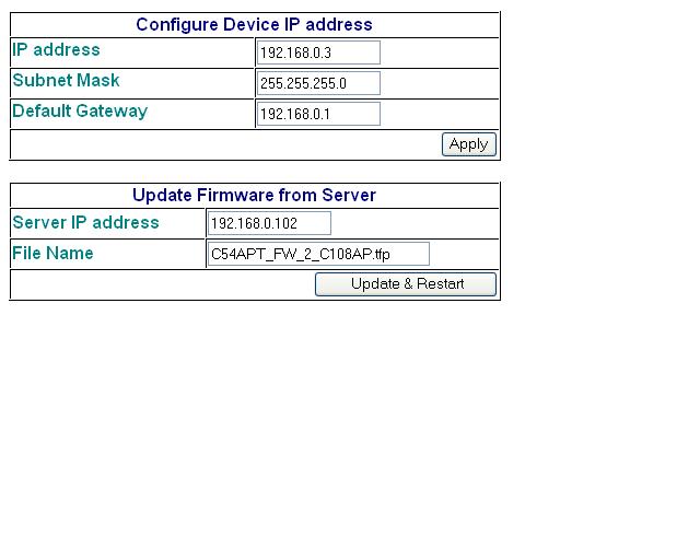

Beim Update dieser Firmware ist aber irgendwas schiefgelaufen. :freak:
Der Accesspoint startet jetzt nur noch in einer Art Save-Mode.
When you see this screen, it means that the device's firmware has been damaged, either for firmware updating fail, flash's harm or some unclear reasons. To recover the system, please fill in appropriate networking configurations, the firmware's name and the TFTP server's IP address, then click "start" to perform firmware updating. System will automatically reboot after firmware updating is well-done.

Ich muss zum Update der Firmware einen TFTP-Server und einen Dateinamen angeben. Auf der Homepage findet sich leider keine FTP-Adresse für den Notfall. Über meinen lokalen FTP scheint das irgendwie nicht zu funktionieren und der Support ist Sonntags natürlich nicht erreichbar.

hab die Eingabemaske mal in den Anhang gepackt, damit man sich mal ein Bild über die möglichen Eingaben machen kann

1. FTP != TFTP
2. Du solltst in das verdammte Handbuch schauen und dort nachlesen, auf welche _lokale_ IP du deinen Rechner einstellen musst, damit sich der Router automatisch die Firmware von einem _auf deinem Rechner_ betriebenen _TFTP_-Server laden kann.

Hab mir jetzt fix einen TFTP-Server installiert und schwuppdiwupp - hat er sich die Firmware hochgeladen. Ob alles funktioniert, werde ich in einigen Minuten erfahren.

Vielen Dank, er geht wieder. :)
