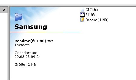

In dem Ordner befindet sich aber nur eine Datei namens C101.hex
und eine F1198I.exe, sowie eine Readme ... (Bild, siehe Anhang!)
Ist die, in der Anleitung genannte, Datei F1198I.hex eine Mischung aus den beiden Dateien in meinem Ordner oder wie? :confused_alt:
Welche soll ich da jetzt ausführen?
