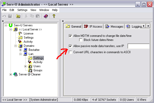

Die meisten FTP-Server haben nen sogenannten passiv-Modus, den musst du in Server und evtl. auch im Client einstellen, dann könnte es durch den Router klappen.
