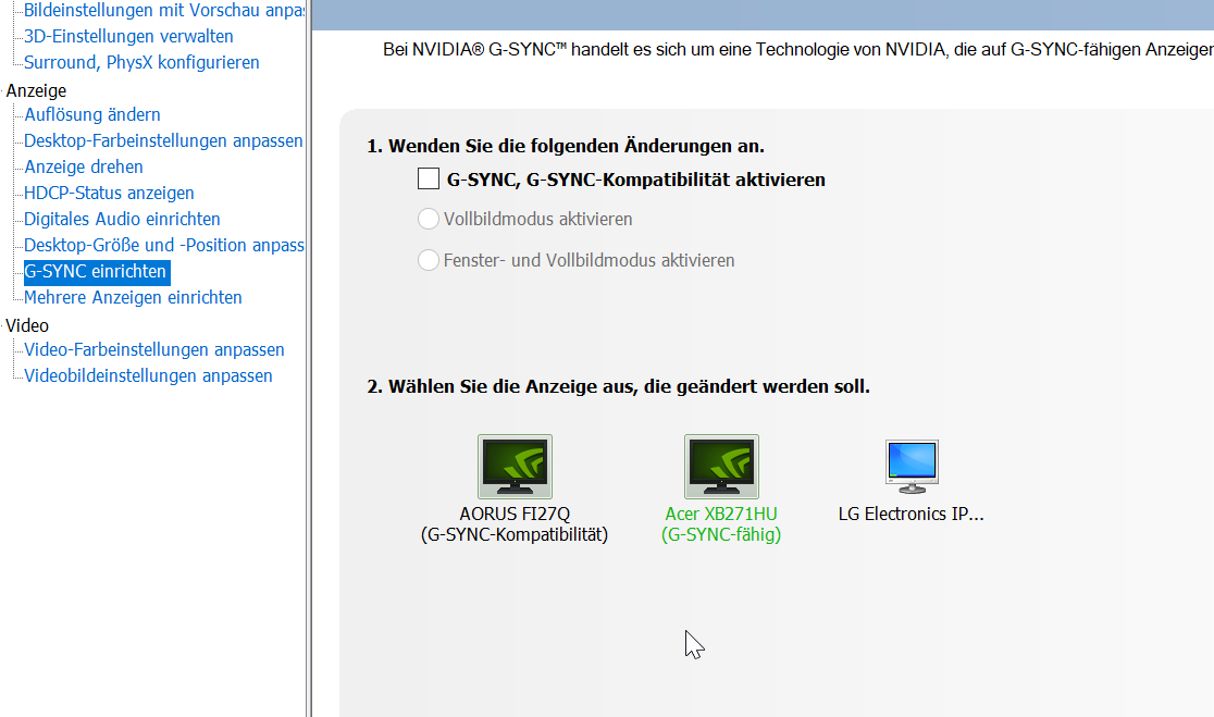

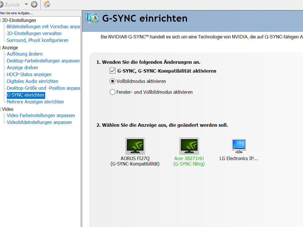

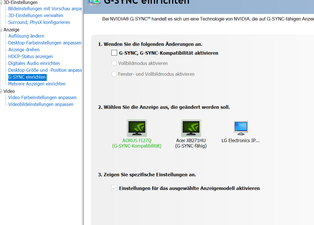

Meinen Hauptbildschirm weil er Gsync Kompatibilität besitzt kann ich einzeln abschalten. Aber der andere hat diese Einstellung nicht und wie gesagt, im OSD sehe ich da auch nichts wie man es deaktivieren kann.

Ne du liest es nur falsch.
Schön Mal auf den 2. Monitor geklickt und dann bei 1 geschaut ?
Aktuell schaut es schon so aus das nur Monitor 1 g-sync an hat
Hier einmal wenn man oben die Einstellung deaktiviert. Dann deaktivieren sich beide Monitore.

Lösung; den dritten Punkt bei jenem Monitor abwählen, wo G-Sync nicht aktiv sein soll.
Den 3. Punkt hat man aber bei reinem Gsync Monitor nicht. Siehe seine Fotos oben. Ich hab den 3. Punkt auch nur bei meinem VRR Monitor. Gsync Ultimate Monitor zeigts mir nicht an und kann es auch im OSD nicht ausstellen. Ich habe nähmlich gerade das gleiche Problem in etwa.
@Drewkev Das ist dann gut für dich, so konntest du es dann lösen. Für uns ist der 3. Punkt nun mal nicht vorhanden beim reinen Gsync Monitor.
Also hilft deine Lösung bei uns leider nicht.
