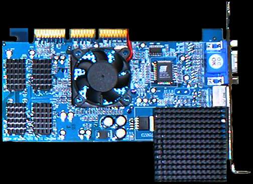

Außerdem ist eine Sandwichkühlung fast genau so wichtig! Von meiner Erazor X hab ich leider keine Bilder mehr aber von meiner Hercules 3D Prophet II MX DDV poste ich hier mal eines. Bei der hab ich einen Pentium I Kühler auf den Passivlüfter gepappt (genau wie damals auf der X!) und die andere Seite hab ich mit nem Blue Orb bestückt (oben hat er wegen den Kondensatoren net gepasst).
Den Speichern hab ich dann noch Passivkühler spendiert... ;)

Zu dem Pic mit der Sandwich-Kühlung, einen Blue-Orb auf die Rückseite? Wieso nicht vorne?
Wieso nicht vorne?
Ich hab es doch oben schon geschrieben - die Kondensatoren waren im Weg! Der Blue ist nun mal nicht der kleinste... ;)

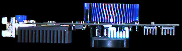

Hier noch mal ein Bild...

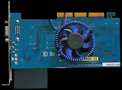

...und noch ein Bild
dann ist es komplett
Bringt ein Kühler unter der Karte überhaupt was ?
Ob das was bringt? Schleck doch mal die Rückseite der Karte ab um zu prüfen wie "warm" die ist. Ebenso gut könntest du am einem heissen Topf abschlecken. *g*
Da sind extra kleine Bohrungen an der Rückseite der GPU, damit einigermaßen auch mal Luft ran kommt an der heisse Rückseite.
Seinen Sinn macht es beim übertakten, beim Normaltakt nicht.
klar
der kühlt den Chip zusätzlich von unten (was ja beim Einbaun dann ja irgendwie oben ist ;))
außerdem wird die gesamte Platine nochmal ordentlich mit kühler Luft umströmt - macht die sache sehr angenehm ;)
