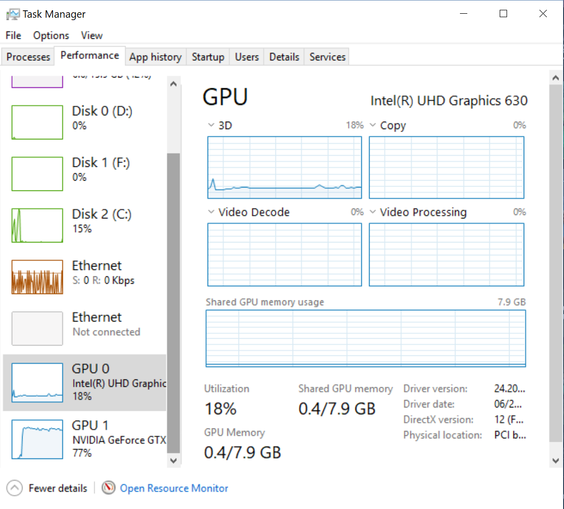

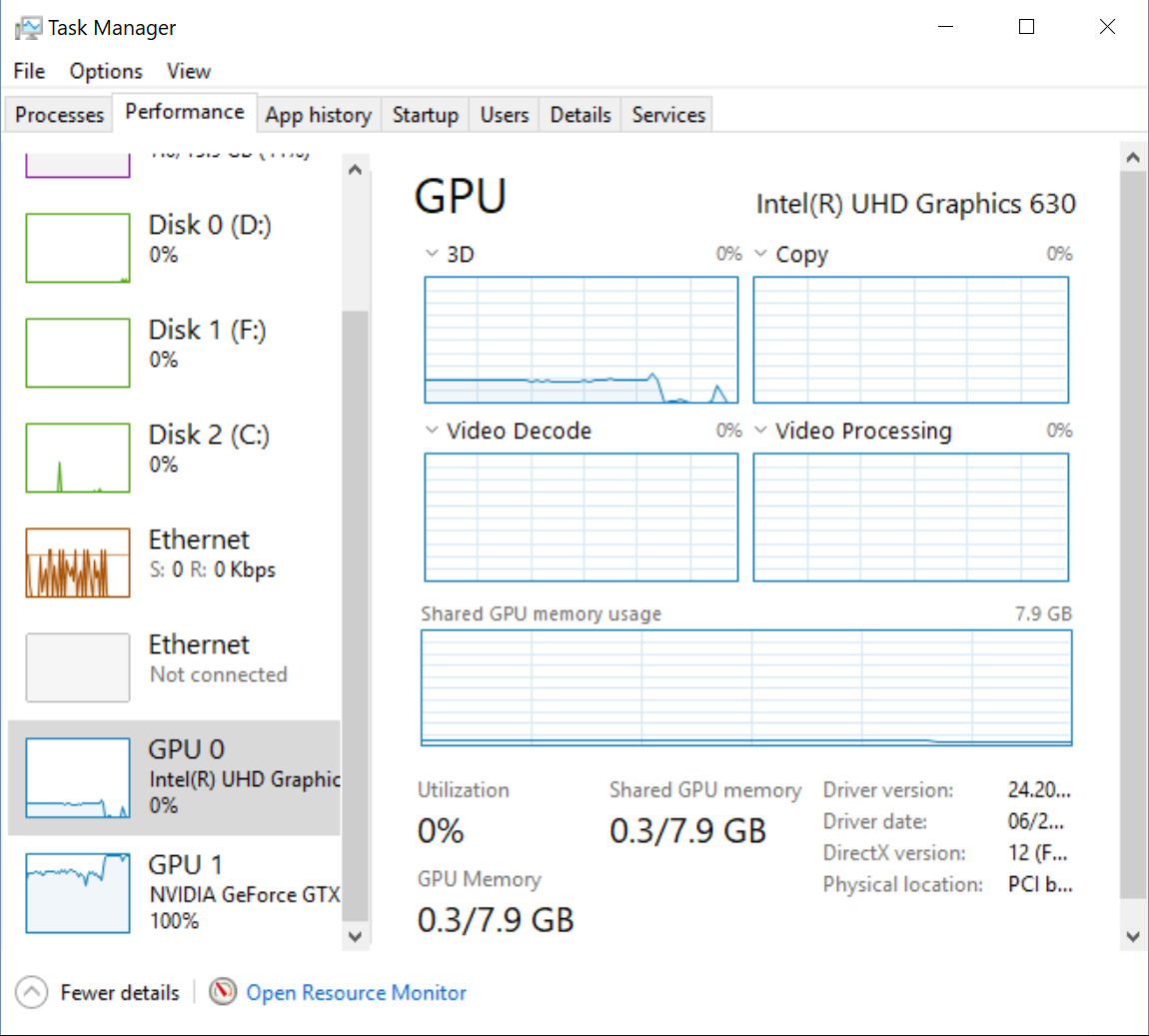

Hi, habe mir einen 4k Monitor als mein zweit Bildschirm zugelegt und ihn direkt ans Mobo angeschlossen um die iGPU des i7 8700k zu verwenden. Wenn nun durch Youtube,Twitch usw auf dem zweiten Monitor, die iGPU unter last ist und ich auf meinen Hauptmonitor welcher mit meiner 980ti verbunden ist, eine 3D Anwendung laufen lasse. Wird die 980ti nicht vollkommen ausgelastet. Erst wenn die iGPU nicht mehr unter Last ist, wird die 980ti voll ausgelastet. Woran kann es liegen das meine GPU nicht zu 100% ausgelastet wird ,wenn meine iGPU unter last ist?

Auf dem 4k Monitor z.B. ein youtube video und auf dem Hauptmonitor games z.B WOW,Rocket league.
Die Cpu auslastung ist dabei ca 40%
Die IGPU zu ca. 20%
Die GPU zu ca. 75%

Ohne iGPU(ohne zweiten Monitor):
gpu 70-98%
cpu 20%
Ohne iGPU(zweiten Monitor+ohne Stream)
gpu 99%
cpu 30%
Ohne iGPU(zweiten Monitor+Twitch 1080p60 Stream)
gpu 99%
cpu 20%
Mit iGPU(zweiten Monitor+ohne Stream)
gpu 97-99%
cpu 20%
iGPU 0%
Mit iGPU(zweiten Monitor+Twitch 1080p60 Stream)
gpu 70%
cpu 30%
iGPU 40%
