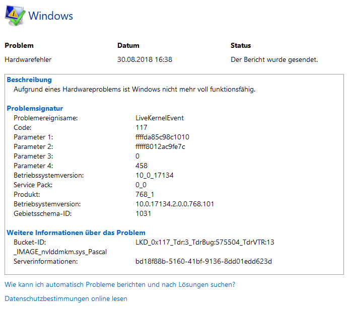

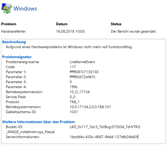

Weder im Zuverlässigkeitsverlauf, noch in der Ereignisanzeige kann der Fehler eindeutig zugeordnet werden. In der Ereignisanzeige wird der Frezze nicht protokolliert, hier kann ich nur die generische Kernel Power 41 "Das System wurde neu gestartet, ohne dass es zuvor ordnungsgemäß heruntergefahren wurde." auslesen. Die Ereignisanzeige zeigt folgendes:
Um den 27.07. habe ich aufgrund der Häufigkeit des nachfolgenden Fehler die Grafikkarte ausgetauscht.
nvlddmkm.sys ist eindeutig zur Grafikkarte zuortbar. Wie man im Zuverlässigkeitsverlauf erkennt, lief das System dannach auch einige Tage stabil. Die eingetauscht Grafikkarte wurde bei Alternate beim Umtausch getestet. Wie mir die Mitarbeiterin mitteilte, traten beim Test auch die Freezes auf.

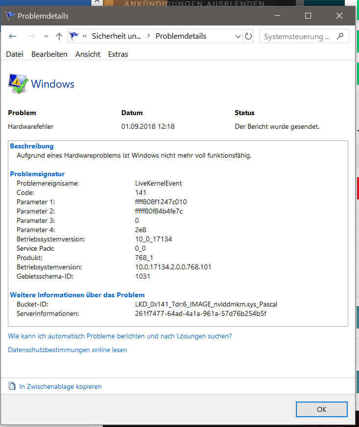

In den letzten Tagen können aus dem Zuverlässigkeitsverlauf folgende Fehler dokumentiert werden:
(USB?)

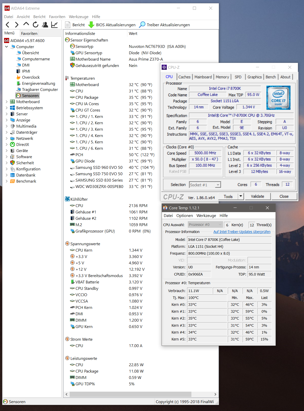

Weitere Daten / Spannungswerte / Temperaturen / HHD

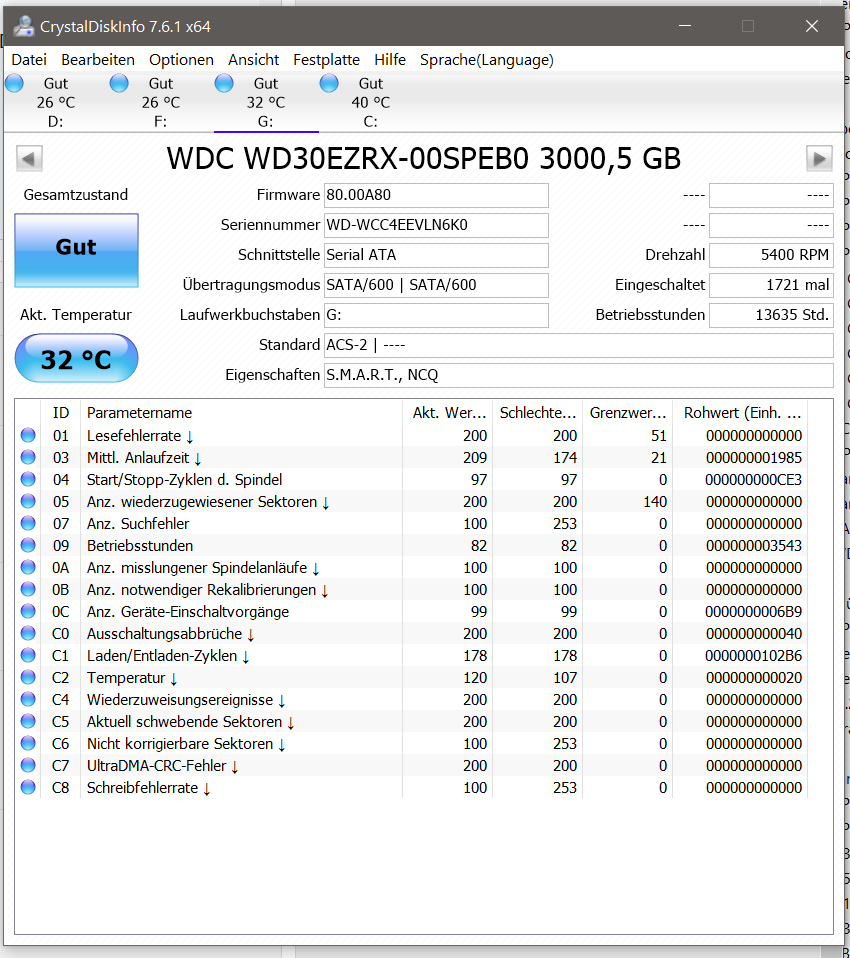

Die WDC WD30EZRX hat schon ein paar Jahre auf dem Buckel. Die drei SSDs sind in Ordnung.
Was kann ich noch tun?
Soweit ich das beurteilen und analysieren kann, muss wohl irgendeine Hardwarekomponente defekt sein. Gibt es denn irgendwelche Hinweise, welche Komponente defekt sein könnte? Sind denn die Spannungswerte des i7 in Ordnung? Wie kann ich möglich geschickt vorgehen, um die defekte Komponente auszumachen?

Deine Ssds wären interessant. Installier mal HD Tune und poste die smart Werte für die. Dann einmal ein checkup über die ssds laufen lassen. (Full Scan in hd tune) Ich hatte das selbe Problem da war es einige Bad Sektos bei einer nagelneuen ssd in Zusammenspiel mit kaputtem Kabel. Was zu random Freeze führte.

Der zu niedrige Vcore scheint mir sehr plausibel zu sein, da die SMART-Werte der Platten alle in Ordnung sind. Ich werde trotzdem nochmal alle mit HDTune durchgehen.

Bislang wirkt das System etwas stabiler, zumindest hatte ich bislang keine direkten Freezes mehr. Hatte allerdings einen Blackscreen, der eindeutig wieder auf die Grafikkarte zurückzuführen ist, siehe:
Habe jetzt nochmal eine Clean-Installation des aktuellen Nvidia-Treibers vorgenommen und werde das System jetzt mal weiter beobachten. Besten Dank für die Antworten, ich werde weiter berichten.

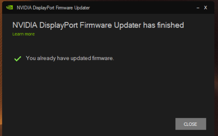

Typisch der Display-Port...da gibt's einen VGA-BIOS Patch bei Nvidia.de,
weis grad nicht ob der das BIOS oder nur die Treiber pathed...
