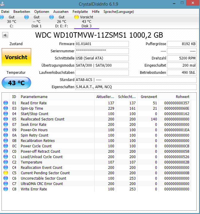

Wie sehen die SMART Werte aus? Poste mal einen Screen von Crystal Disk Info

Die schwebenden Sektoren bekommst du durch eine langsame Formatierung unter Windows (ab Vista) weg.
Formatierung sowohl auch chkdsk laufen nicht zuende, da sie nach einer zeit nicht mehr erkannt wird von windows
Dann hat eher der Controller bzw. das Gehäuse eine Macke. Die SMART Werte geben ein solches Problem eigentlich nicht her.
