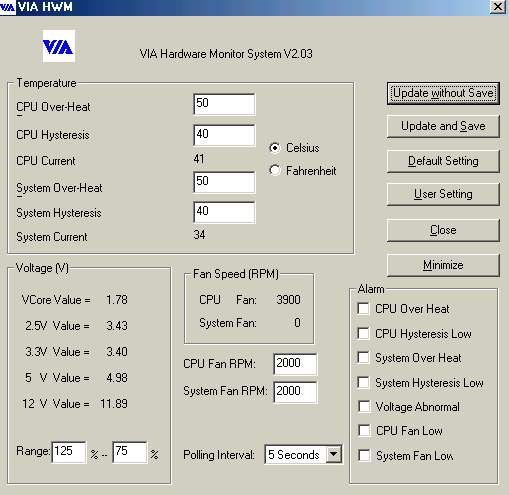

scheint alles normal zu sein bis auf einen volt wert der 1 volt über den angaben liegt .
(siehe anhang)
kann ich dagegen was tun ?

Hoppla.
Das ist ein bischen zu hoch.
Kenn aber auch ein Programmfehler sein.
Wenn du die möglichkeit hast,meß nach
Schau mal im Bios nach ob du da was vernünftiges in erfahrung bringen kannst !
