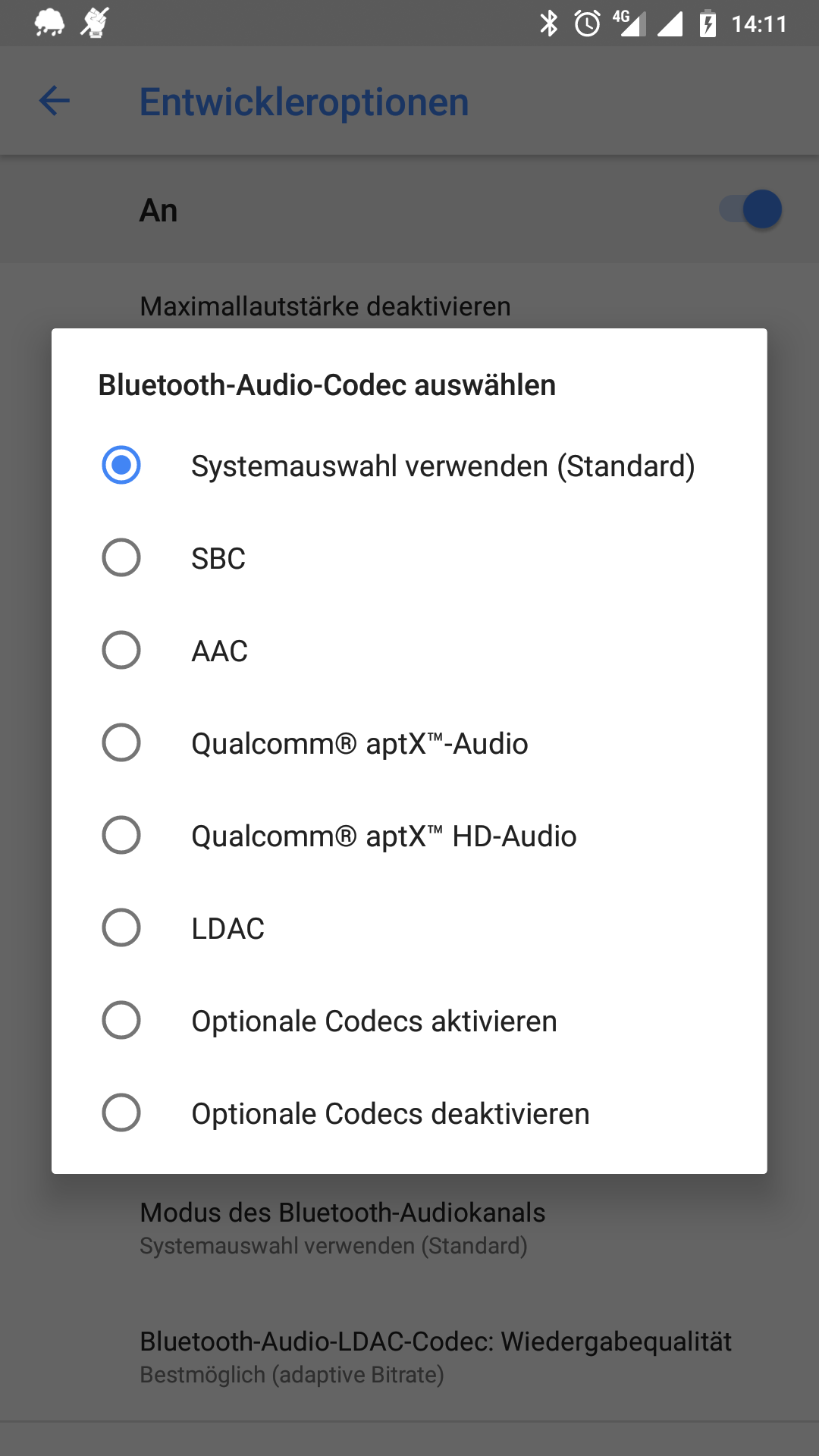

Ich kenne mich nur mit Bluetooth aus. Ich habe beispielsweise einen Sony 1000xm2 Kopfhörer, der unterstützt fast sämtliche Codecs dabei. Grundsätzlich wird bei einer Bluetoothübertragung mit einem digitalen Protokoll der Ton übertragen, d.h. Schwachstellen können sein: Der D/A Konverter im Zielgerät und das Protokoll selbst. Beim Protokoll gibt es ja den laut Bluetooth Standard mindestens zu unterstützten Schwachsinncodec (der nichts taugt) und ansonsten gibt es seit Android 8 mittlerweile standardmäßig diverse bessere Codecs verbaut. AptX ist schon ein großer Sprung (auch wenn der Codec übrigens an sich schon ziemlich alt ist). Dann gibt's noch AAC, APTX HD, LDAC usw. .
Meine These wäre jetzt erstmal, wenn jemand zu LDAC einen Unterschied vs Kabel hören kann, Chapo. Übrigens könnte es hier, wenn man per Bluetooth überträgt ggf. interessant sein eine höherbiträtige Quelle zu haben (da ja hier "weiterverarbeitet" wird und eine Codeckonvertierung vorgenommen wird).

Wenn nicht mit Computer über Kabel, dann mit Android bzw. Tablet, die mit mindestens APT X über Bluetooth das Signal verschicken. Quelle sind entweder spotify oder mp3 Dateien (wie oben beschrieben). Auf Android unterstützt Spotify: "Sehr hoch – entspricht ca. 320 kbit/s (im Format Ogg Vorbis) ". Sollte also mehr als ausreichend und im Webplacer übrigens bei Premium 256 AAC.
